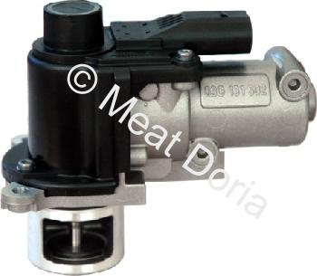

Не е изолиран софтуерно ,и да направя едно уточнение ,колата е 2008 година на 26000 километра и е с ел.клапан ,не е познатия на всички N18 с вакуум.

Благодаря колега ,изчетох инфото и тия дни ще огледам по подробно около ЕГР-ра но на първо четене не видях вакуум.Двигателя е BWB ,а писах за километрите защото не ми се вярва за тия километри да се зацапа толкова клапана че да е за чистене.Колата е на съсед на когото помагам че се е шашнал от светещата лампа на таблото и не съм го питал дали е в гаранция.
Това е клапана.
