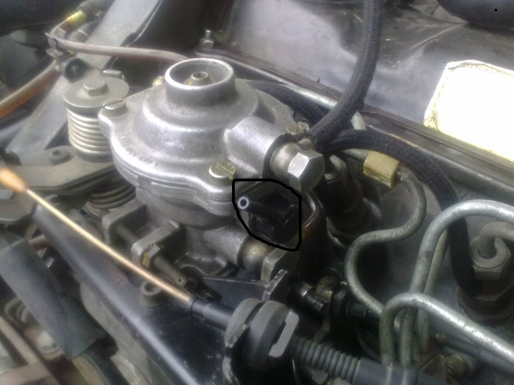

Здравейте колеги,имам следния проблем от отдушника на ГНП-то капе нафта,като покарах малко и махнах гумената тапичка и излизаха балончета,а и имаше нафта в нея.Когато е топла колата пали от раз но сутрин неще,върти само и може би не иска да качи нафта не съм сигурен,направил съм основен ремонт на двигателя,уж е добре центровката,колата работи много добре като запали и върви стабилно за нея.Дали ми смуче въздух от някъде и нафтата ми пада или има друг проблем :) Благодаря ви.
п.п Колата е Пасат Б3 1.6 тд+и

Трябва да се отвори помпата за смяна на "0" пръстен(по спомен)-ремонта се извършва без сваляне на помпата.Отиди да я ремонтират,както си капе по малко ще дойде момента да текне и пак ще ти вземат парите.Имах тоя проблем на Г2 и мисля нафтата беше проблем за прогниването на маркучите на радиатора(точно дето ги е мокрила се спукаха)-братушките имаха тема със снимков материал за ремонта ако може да я намериш.

Мерси колеги,но значи това не ми е проблем,че не пали сутрин.Днес пак като завъртях на стартера и ми се стори че няма нафта и подкачва и като подкачи пали,но дали някой маркуч или нещо друго,уж попритегнах скобите на излишната нафта и пак проблеми :? Да знаете как мога да проверя дали пада и тва е проблема и едно клапанче след горивния филтер дали ще ми реши проблема :) Благодаря.

Миналата година и на мен първо прокапа от там;капа,капа и след около месец протече не само от там,а и от други места.Резултат-цялостна профилактика на помпата-пръстени,втулка,центровки-около 230лв.От тогава всичко с помпата е ОК.

Колега имах същия проблем,сменях гарнитури и т.н. същата работра,смених ГНП-то и нещата се оправиха,даи я на някои читав маистор да ти смени уплътненията и да ти я качи на стенд (задължително),като я монтира да и даде повече предварение ако е нужно и нещата ще се оправят. :beer

Според мен профилактика на помпата с центровка/от майстор/,теча няма да си спре сам.
Трудно палене при студено време-от подгревните свещи,смени ги и четирите/аз сложих BERU,вече втора зима подгрявам ,лампата изгасва и паля без проблем/.

Трябва да се отвори помпата и да се сменят всичките уплътнения.Иначе ще ти сменят ''виновника''- и после ще текне друго и друго.За това всичките със едно отваряне и забравяш .Мисля,но не съм сигурен,че това уплътнение може да се смени и без да се сваля помпата,но ти си знаеш...
