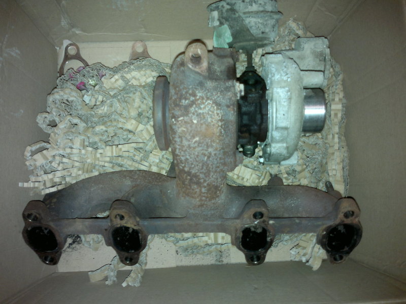

Колеги това ли е турбото за голф 5?
ifidik
Мнения: 1709
Регистриран на: Пон 05 ное 2007 18:34
Автомобил: Corrado TDI 4x4
Re: Турбо за Golf 5 1.9тди 105к.с.
Мнениеот ifidik » Чет 08 дек 2011 23:53
това е да.за 105коня
