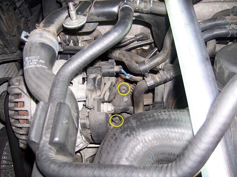

Тук се намира термостатът, нали? И какъв да купя, на 87 градуса ли? :D

Какви подобрения си правил, колега? :) Засега смених въздушния филтър и горивния. Купих термостат BEHR, на 87 градуса, и ще го сменям след някой друг ден. Сваля ли се алтернаторът или може да излезе и без сваляне? Също така с какво масло карате? Аз мисля да слагам Total 10w40.
