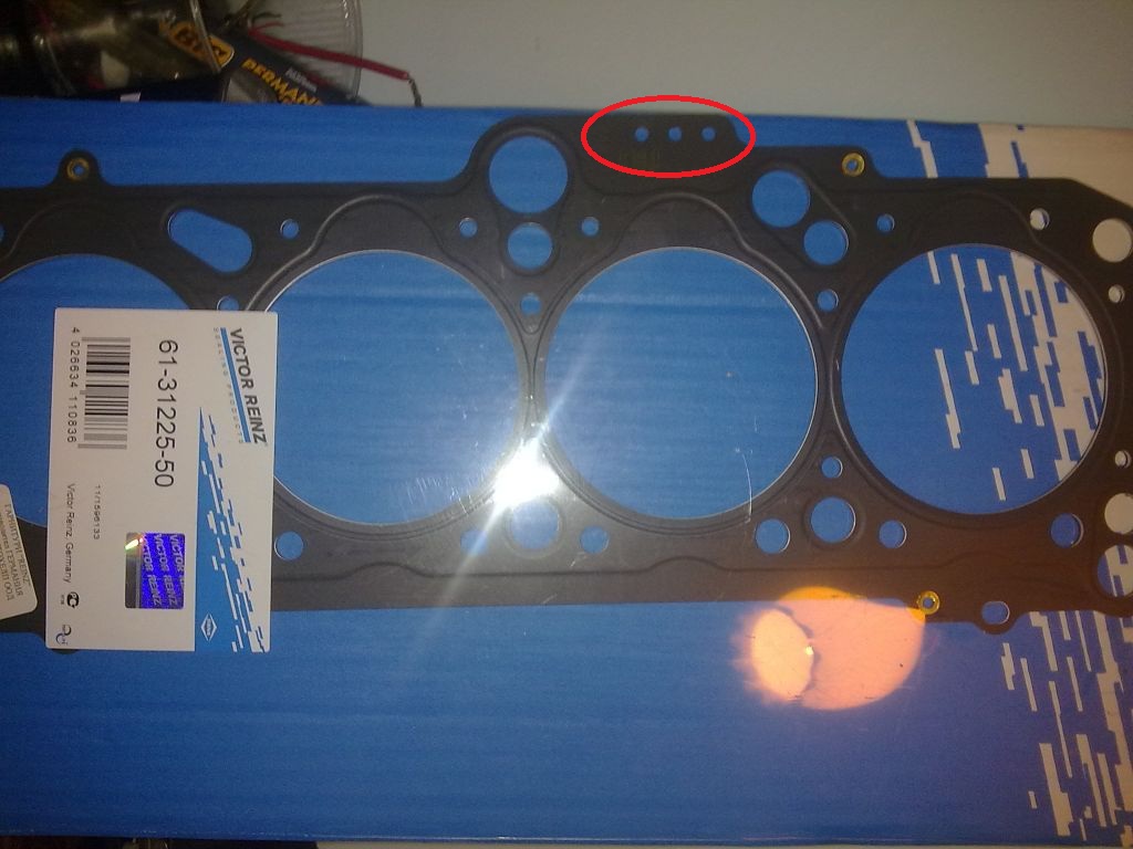

Моя съм го отварял два пъти за подмяна на всичко общо взето и сответно е с най-дебелата гарнитура с 3-те дупки, като тази от снимката по-горе :). Можеше и само 1 път да я отварям ама какво да правиш :) калпави майстори се навъдили бол.

Legolas написа:Моя съм го отварял два пъти за подмяна на всичко общо взето и сответно е с най-дебелата гарнитура с 3-те дупки, като тази от снимката по-горе :). Можеше и само 1 път да я отварям ама какво да правиш :) калпави майстори се навъдили бол.
Това,че е отварян три пъти не значи че трябва на всяко отваряне да се слага по-дебела гарнитура,може аи на едно отваряне да сложиш втора гарнитура-зависи колко е свалена главата.На моята кола свалихме оригиналната гарнитура и сложихме пак същата(нормална),защото главата се шлайфа 2 стотни.Сега какво излиза,че главата не е сваляна ли?

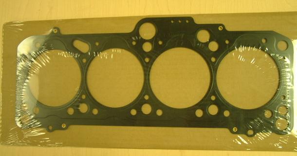

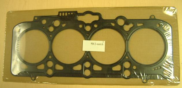

А какво означава по-голямата елипсовидна дупка (при мен е една) , която се намира встрани от другите две по- малки такива? Питам понеже преди малко се рових в нета и намерих гарнитура с три елипсовидни дупки и три от по- малките. :roll:
Ето една с елипсовидни дупки:
и една без:
