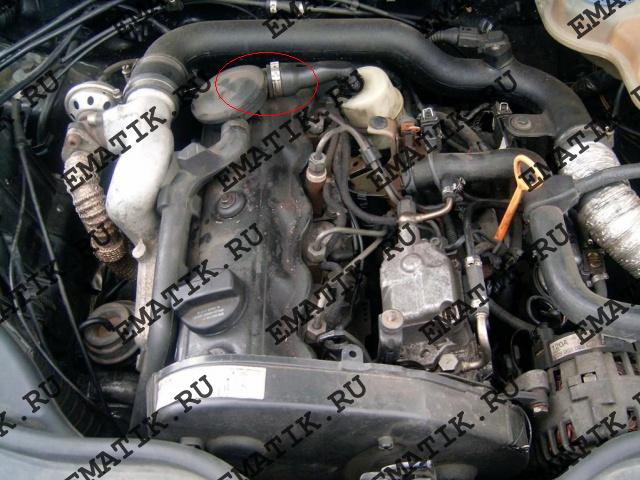

Въпросният теч е от мястото на снимката което съм оградил това не е моят двигател, но е същият.Какъв е проблема и разрешим ли е?Благодаря предварително

Това е тръбата за картерните газове.Ако ти е спукана тръбата иди си вземи нова 50лв,ако пък е от друго место снимай твоя двигател за да се види

от същото място е

И какво му е притеснителното освен,че ти цапа мотора?

ако е спукано повечко от нормалното може да паднат стойностите на дебитомера !!!

ventotdi написа:ако е спукано повечко от нормалното може да паднат стойностите на дебитомера !!!
Я се обоснови колега че нещо не те разбрах

Колеги, след сепаратора маркуча влиза между дебитомера и турбото и какво се случва ,ако има нацепено по маркуча на картерните газове? Мотора започва да диша от нея дупка и пада потока от въздушния филтър и в следствие на това падат и единиците на дебитомера.Толкова ли е сложно да си го представите ! Ако не вярвате махнете маркуча след сепаратора към тръбата за смукващия въздух и си направете диагностика !!!

Колата пали перфектно върви много добре, но бях длъжен да попитам.Искате да кажете да карам без да се притеснявам?

Аз на твое място не бих се притеснявал,а ти както прецениш :beer

Към тръбата за картерните газове дават ли онова кръглото филтърче :?:

Aми аз нямам такова филтърче, но може би трябва да го има
