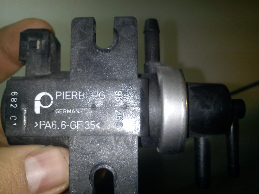

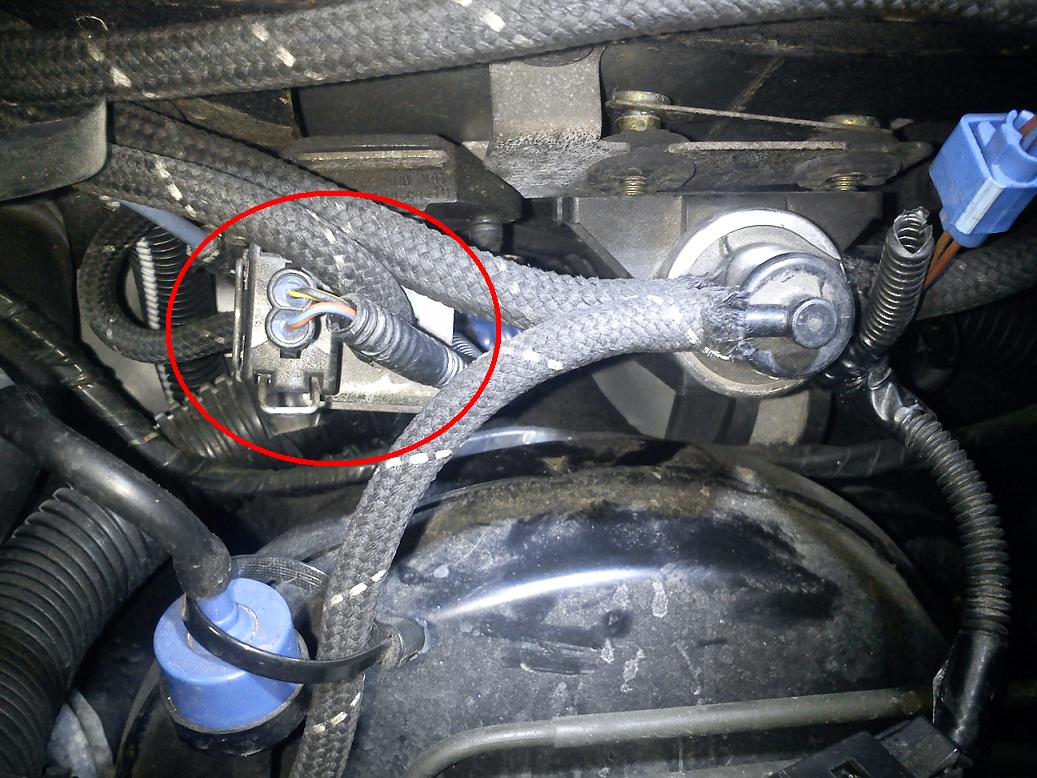

Здравейте колеги имам следния проблем.Колата е Сеат толедо 1997г. 1.9 тди 90 коня 1Z мотор.От известно време ми изключва турбото на 4-та и 5-та предавка на около 2500 оборота,след отнемане на газта за момент се усеща ускорение но след това пак изключва.Закачихме я на ВАГ ком и излезе грешка 00575 - 17-10, изчетох доста из форума за това и днес прегледахме всички вакуми някой бяха протрити сменихме ги, но нищо,днес смених и клапан н75,пак няма промяна, дори и след изчистване на грешката след като я настъпя пак я набива.Въпроса ми е от какво друго може да е.Помагайте колеги.Качвам и снимка да питам за това което е от ляво до клапан Н75 за ЕГР-а ли е или бъркам и ако не е за какво служи. :beer Евентуално кажете къде да отида да я прегледат за да разбера проблема :talk:

Колега както си написал отгоре ОТ ЛЯВО на Н75 взимам да си мисля,че сте сменили клапана на ЕГР-а а не Н75!Надявам се,че не е така!

KuPoNjIqTa написа:Колега както си написал отгоре ОТ ЛЯВО на Н75 взимам да си мисля,че сте сменили клапана на ЕГР-а а не Н75!Надявам се,че не е така!
Това дето си го оградил е Н75 а другия е за ЕГР!!!

Мнениеот I4o_naskov » Сря 25 яну 2012 22:38
Сменихме този от дясно аз доколкото разбрах това е Н75 поне от снимки в форума но може и да съм сгрешил за което се извинявам.Тогава с две думи нищо не сме свършили така да разбирам mhihi да пробвам ли да сменя другия или няма смисъл ?

I4o_naskov написа:Сменихме този от дясно аз доколкото разбрах това е Н75 или бъркам?Ако е така тогава този от ляво е Н75, другия как се нарича и за какво е :talk:
От другия отиват към ЕГР към Въздушния филтър и още някъде беше но в момента не се сещам къде!Най лесно е да провериш от кой от 2та клапана 2 от маручите отиват към турбото а 3тия е на тръбата след дебитомера това е клапан н75!

Мнениеот I4o_naskov » Сря 25 яну 2012 22:46
ето снимка на клапана който смених днес.Последно кажете ми какъв се води :beer

Мнениеот Dare_16V_9A » Сря 25 яну 2012 22:52
Ето го Клапан Н75!
Точно този дето си го оградил!
