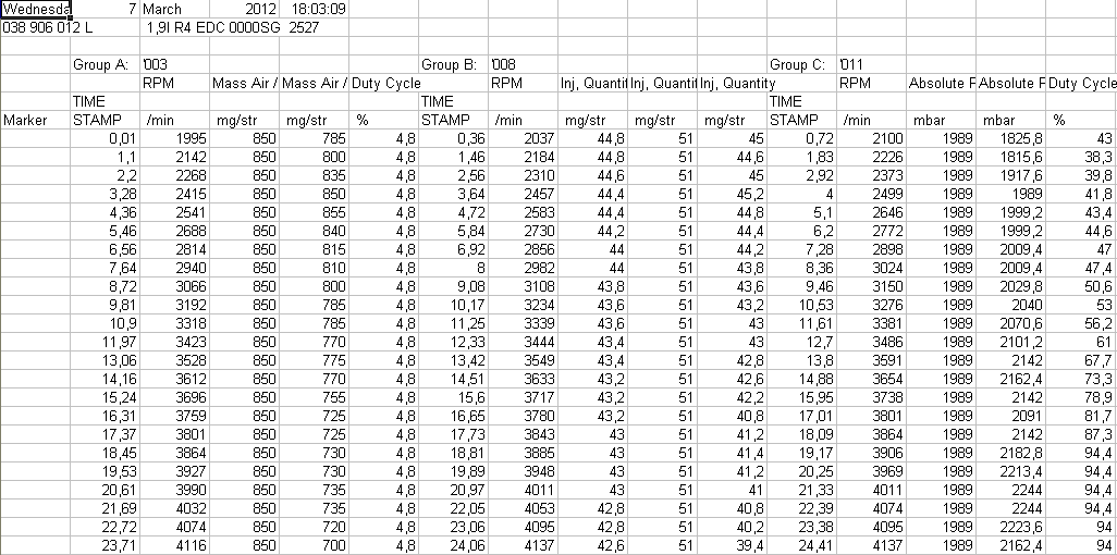

Мнениеот bakalovag » Сря 07 мар 2012 20:36
Колеги моля за вашето мнение защото преди 2 дена докато си изпреварвах ми заби в авариен режим. Сложих кабела и с VAG-COM направих логове. Пренадуваше много ето и стойността 2519.4. Днес си поиграх и увеличих рамото на актуатора. Ето какви са логовете. Преди седмица почистих и дебитомера. Актуатора е от 131кс. Помагайте, че вече няма какво да мисля, настройване и пак настройване, аман вече.
