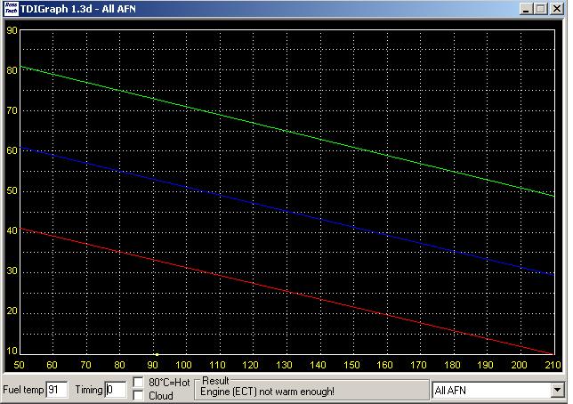

от няколко дни имам голям зор с паленето на колата.
Когато не е палена от повече от няколко часа пали много трудно.Трябва да въртя много,ту запали,изгасне.Когато запали за няколко секунди седи в много ниски обороти,тресе много и пуши,след това се оправя и заработва както трябва.Ако я изгася след като е запалила,после пали от раз.
От това което прочетох,ще проверя утре за въздух дали не влиза,горивен филтер и сондата в резервоара.
Направих сега един лог с ваг ком,но пък е студен мотора.

Тайминг 0 scare колата нали е запалена ? mhihi
Ако не си барал нищо по ремъците и помпата, виж каква в причината центровката да отиде на майната си.
АFN уж не разбива вала , но определено разбери какво се е случило !

ivan topalov
Мнения: 74
Регистриран на: Вто 12 яну 2010 15:48
Re: Трудно палене Голф АФН
Мнениеот ivan topalov » Съб 10 мар 2012 19:47
най вероятен проблем-зъбното колело на кол. вал.
понеделник ще се разглобява и ще видим какво се е случило.
