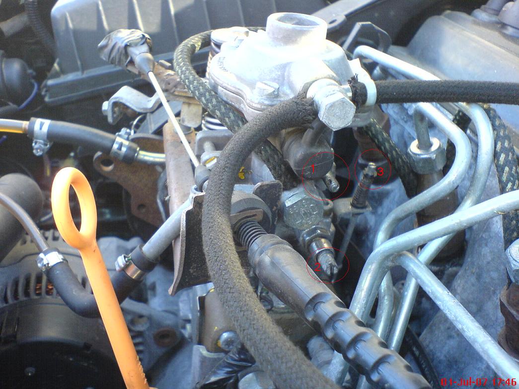

Предполагам ,че е "развил" винта за цикловата порция на горивото на помпата-като негатив спадат и ниските обороти.В момента колата ти работи "обеднено"
ограденото с 2 е болта за цикловата порция.Може да имаш разминаване в ГНП-ето с показаното на снимката,но болта се намира на същото място и при теб.Ползвам снимка на колега от форума :oops: дано да няма против. :kissy:
