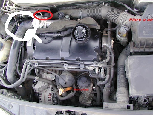

Zinoto написа:Има една клапа за меко гасене до ЕГР, може да е блокирала затворена и не стига въздуха за компресия, провери това!
Да,на един приятел със същият двигател точно от тази клапа за меко гасене на мотора не му палеше.....когато му направеше този номер(да не иска да запали),отваряше капака на двигателя и натискаше няколко пъти клапата да се раздвижи и след това веднага палеше.
Тя се намира точно зад ЕГР-клапана....на снимката клапата съм я оградил в червено,а стрелката сочи къде да се натисне клапата за да се раздвижи....двигателя на снимката не е 110кс но се намира на същото място и на 110кс мотор.
