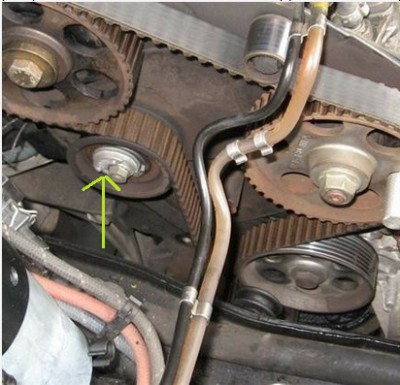

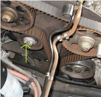

Аз ли нещо съм зле днес с мозъка....не мога да "включа" , дай да видим за коя ролка първо става въпрос , аз по-напред в темата попитах :banghead: , но отговор nix
lubovchiqta87 написа:Благодаря ви за отговорите колеги...оказа се крива оста на оптяжната ролка :( как се процедира сега, какво може да се направи? ...имам чувството, че ремъка направо се пресова отгоре и одлоду, а е нормално стегнат :)
щото са ДВЕ и не знам за коя става въпрос . На по-голямата има шпилка и всъщност ролката не "виси" точно на нея - тя си има чело( от вътр.страна) и то "поема" товара
lubovchiqta87
Мнения: 5
Регистриран на: Сря 28 дек 2011 23:55
Местоположение: Razgrad
Re: проблем на голф3 1.9тди90к.с.-"изяждане" на ангренажен ремък
Мнениеот lubovchiqta87 » Вто 05 юни 2012 0:34
за тази ролка става дума :) ...ремъка бива изхвърлен навън и точно там става това "изяждане" ...
