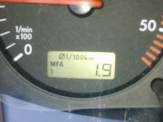

Ето и моята,когато слизам от с.Бистрица до кв.Дървеница GOLF 1,9 AHF.
Както знаем всички стари дизелджии при спускане на скорост без газ гориво не се впръсква!
А колкото до колегата-дозареждането догоре на бензиностанция е доста относително.Има едно клапанче в гърловината на резервоара,което се натиска .....и т.н. и т.н.
А колкото до колегата-дозареждането догоре на бензиностанция е доста относително.Има едно клапанче в гърловината на резервоара,което се натиска .....и т.н. и т.н.- Прикачени файлове
