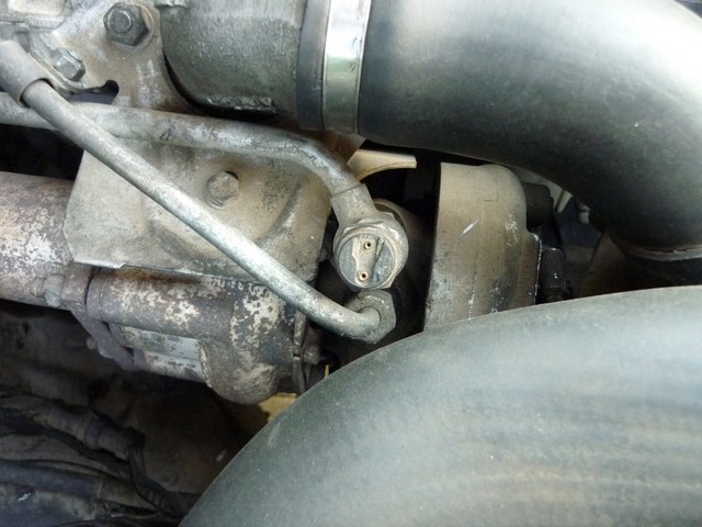

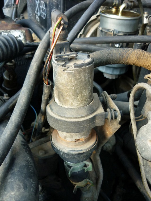

Здравейте приятели. Карам ауди 80 но с голфовия мотор 1.6 турбо интеркулер 80 коня. Вчера го обслужвах и обърнах внимание на допълнителната ел. водна помпа която е сложена да помага в охлаждането на горния кръг на охладителната система когато турбото започне да грее стабилно. Открих един датчик на магистралата на турбото който явно изглежда счупен, той ли управлява кога да се пусне и кога да се спре ел. водната помпа ?
Ето я помпата
ел водна помпа
Ето го датчика
датчик
Кажете ако това е датчика който включва помпата да го ремонтирам защото когато карам колата по на стъпка и малко минава 90 градуса

da toi go pravi,no 4esto sa defektirali dat4icite...ako pita6 men i bez tazi bezmislica si moje...izwinqvam se za maimunicata :cry:

Мерси колега, значи ще сменя датчика и ще намеря буксата която идва до него , искам да работи тази помпа, щом е сложена

Този датчик включва помпата при температура 102 градуса на охлаждащата течност. Освен това помпата принудително върти антифриза през големия кръг при работа на стартера( при палене на двигателя), след което спира. Монтира се само на турбодизелови мотори. Има я и при мерцедес 250TD и 300TD

Благодаря много за отговора, колега. Този датчик за да си го поръчам как се води? Датчик за ел водна помпа ли ? Може ли да се намери някаква ел схема защото я няма буксичката

Колега писал съм ти на лични. За буксата не се притеснявай, можеш да върже два кабела от датчика към помпата. Той само прави връзка към помпата при темп. около 107 градуса. Това става, когато мотора е топъл и загасен. Тогава се повишава температурата и помпичката почва да върти антифриза през големия кръг
