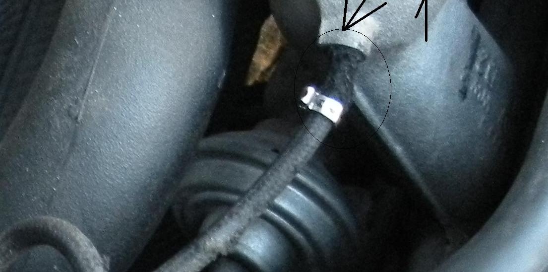

Малко развитие и нови въпроси. Като поразгледах малко теми във форума свързани с тази грешка ми излезе ето тази тема в дизел-форума http://www.diesel-club.com/forum/viewto ... f=27&t=245.
Излязох поогледах и открих цепнато маркуче на снимка 111
Относно първия въпрос

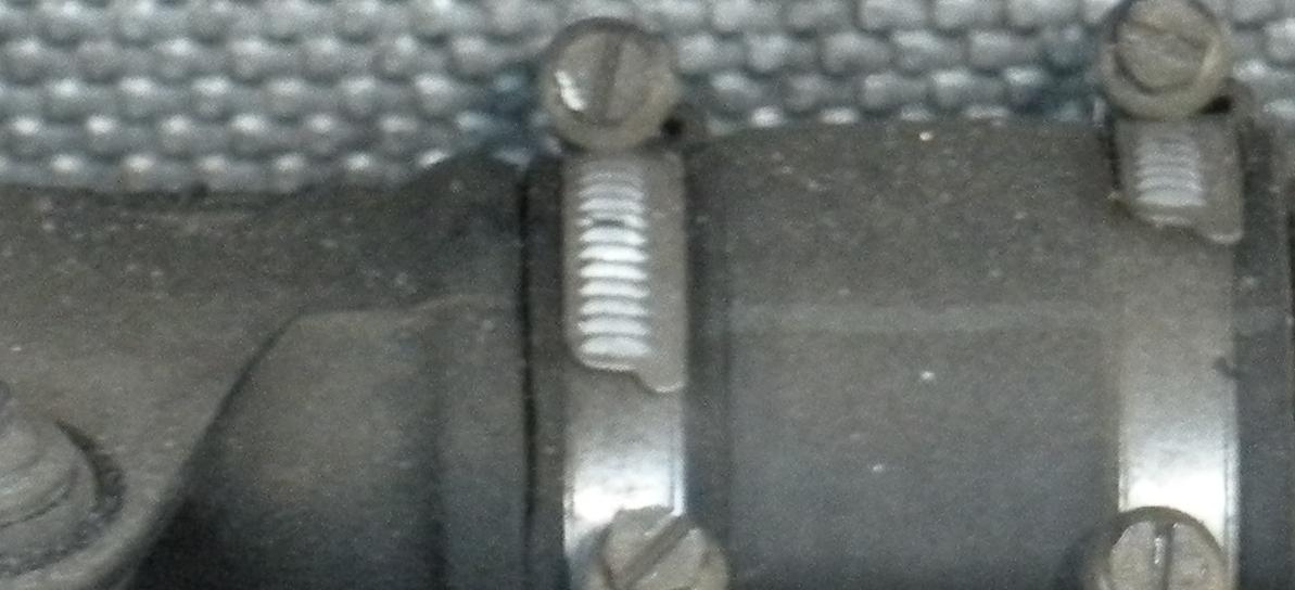

положение края му. Отрязах скъсаното и го нахулих пак. Затегнах го със "миша опашка" - просто това имах под ръка. На същото маркуче снимка 222
влиза в ЕКУ-то може ли да се замени само това маркуче или трябва и да се отваря и ЕКУ-то за да се сменя МАП-сензора вътре? Защото ми се струва, че в този край от ЕКУ-то излиза твърда тръбичка, на която е закачето маркучето.

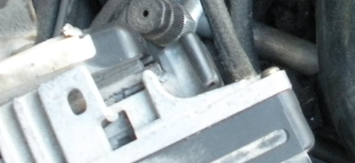

Нормално състояние на въздухопроводите ли е това на снимка 333?

От това цепнатото маркуче, което после отива в компа, ти прави първата грешка 575 и пренадува. От другата страна на "тръбичката" на компа продължава вътре друго маркуче до мапсензора
