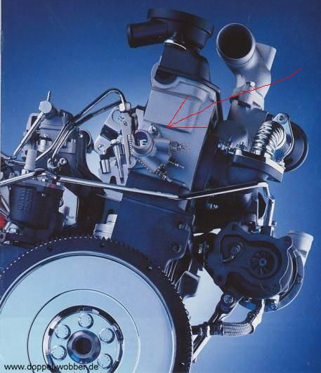

Към колегата Лорд_агго-Веднъж като ти загрее не трябва да ти пада температурата не зависимо колко силно си пуснал парното!Сменяй термостата.Моята първия километър я карам до 1800об за да продължат да работят подгревните свещи и после си я засилвам.На около 10км вдига 90гр с включено отопление.http://www.mobile.bg/photos1/1/big/1135 ... 309_15.pic Тази снимка е от Б6-това ли е подгряващото за антифриза или е маслоухладител?
