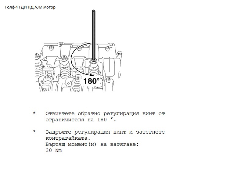

Здравейте колеги както виждате по заглавието, темата я пускам за реглажа на Помпа-Дюзите след смяна на ремонтен комплект за ПД.Ако на някой са му правили реглаж нека да напише колата, модела, на колко градуса и тн.И ако темата събере повече мнения и стане важна, може да я преместят в "Полезни връзки и статии." Аз лично искам да знам на голф 4 ТДИ ПД с код AJM на колко градуса се прави реглажа?

180 градуса не са правилния отговор :!:
справка сервизния сайт на ФВ erwin.de

Колеги това ми го изпратиха от официален сервиз на Бош в България след запитване.Реглажа на снимката е за голф 4 ТДИ ПД AJM мотор!На другите ПД мотори може да е различно 180°-220° а затягането мисля, че пак е 30 Нютон метра!

Нафтата няма кой знай каква свиваемост, така, че дали ще е 180 или 220 няма никакво значение за вървенето на колата. Пробвано лично ! Виж , ако го оставиш на по-малко от 180 (което всъщност е половин стъпка на резбата ) има възможност при температурните разширения, този луфт да изчезне и да се подбие помпата на дюзата.

А някой знае ли защо на този клип (по-долу) е точно обратното!? НЕ развиват, а завиват 180 градуса!!! Къде е истината?
