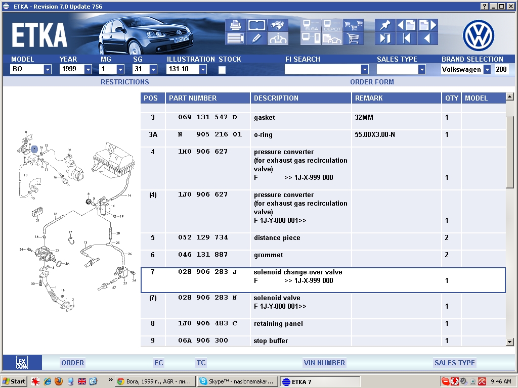

Натам отиват нещата, но се оказа в Етката че клапана ми е с номер 028 906 283
А сега де?

Колега, вариантите за тоя клапан са 2, предполагам ги дели рамата - до еди си коя година и месец е единият, после - другият. Попитай при дилъра във вашия град, но мисля, че този ти е оригиналният, клапанът е соленоид-ен т.е. електромагнитен:
Ето и малко инфо за него - раб.напрежение 12В (казваш, че отиват 5 !), замерете му и бобинката с какво съпротивление е. Такива клапанчета има в доста коли на ВАГ, дори и при Голф 2.
http://apavlov.pagesperso-orange.fr/alf ... si0050.pdf

Да видях че са 2 модела според рамата. Поръчах си вече по каталог. А този с който съм бил излиза за бензинови двигатели. Явно е сменян преди (май са абсолютно еднакви няколкото вида на които попаднах).
