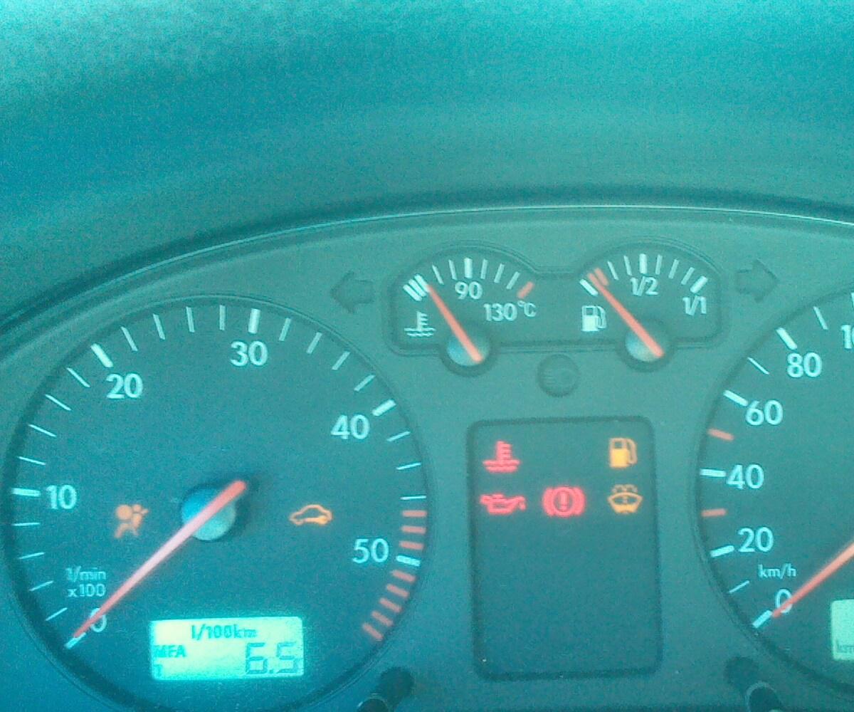

Той датчика е чист гледах го. Проблема е че имам теч на масло (може и от хидравликата да е, не съм сигурен) и ми свети и пищи лампата за водата, но нямам проблеми със загряване или изтичане на антифриз. Прилагам и снимка да видите за коя лампа става въпрос.

Коя лампа?Те ти светят всички възможни лампи поради това,че си само на контакт.Ако е тая като шадраван си долей течност за чистачки,а ако е тази като корабче виж първо дали е напъхана буксата под казанчето за антифриз и ако да,може би ще се наложи да свалиш казанчето и да го промиеш с морска сол и малко разредител защото може да е зацапан датчика,който отчита дали има охладителна течност.

Новобранец съм и затова пиша малко разхвърляно , а особено с тая кола се върнах в първи клас... а на темата сега... Свети ми лампата дето е като корабче (и пищи) но само това , а за маслото - щеката показва , че има масло но като не долея два дни и сякаш спада (всичко свързано с маслото на студен двигател го правя ) , и интересното е , че капе само като я оставя в гаража не съм виждал да капе като я оставя на паркинг, а корите не съм ги махал , защото не мога да си намеря канал , затова и не я карам сега.

Корабчето ако е горе в ляво е за ниско ниво на антифриза. Ей ти списък за действие:
1) провери нивото в казанчето
2) провери дали датчика е закачен (намира се точно под казанчето)
3) почисти буксата на датчика (свали я, виж дали е пълна с окиси и ако да - почистваш). За да ти е по-лесно сваляш цялото казанче - държи се само на 3 винта за кръстата отверка.
4) ако не се оправи - почистваш датчика. Вадиш го ако се вади, ако ли не - казанчето с вода и морска сол и джуркаш докато падне повечето черно.
5) ако пак не се оправи проверяваш инсталацията - даваш на късо 2та пина на буксата на датчика и гледаш дали ще изгасне - ако не изгасне - проблем в инсталацията
6) ако при проверката от 5 лапмата е изгаснала - сменяш датчика
