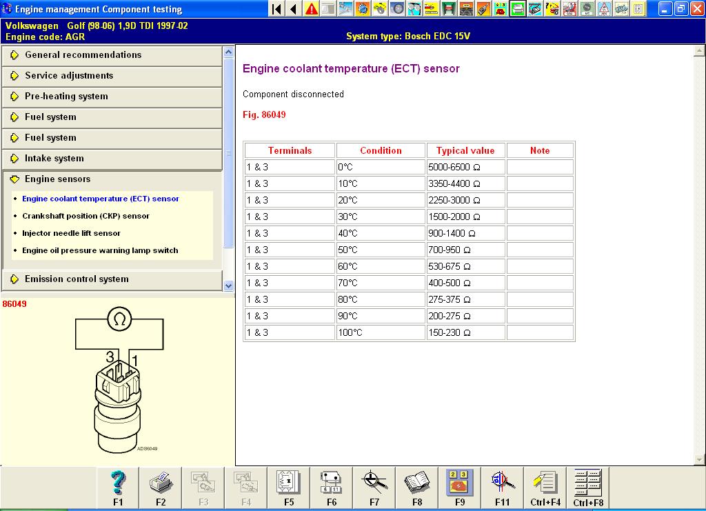

Здравейте !
Въпросът ми е как да проверя с ваг ком температурния датчик как работи и дали е за смяна,къде се гледа,и кога е най-добре да се тества (на студен мотор или на загрял) ?
Колата е голф 4 тди - 90к.с AGR - букви на мотора
Благодаря предварително...

Провери го с мултицет дали работи коректно. Ето при какви температури колко му е съпротивлението.

Благодаря колега :beer
Ще бъда благодарен ,ако някой може да сподели и през ваг ком как да го проверя :)

През VCDS не може да се тества датчика - там само наблюдаваш стойностите. На развален такъв постоянно се променят като ту падат, ту скачат показанията. С мултицета също не е гаранция на 100%, освен ако не мериш в целия диапазон на температура. Моя датчик например до около 65-70 градуса работеше добре - след това започваше да дава ту по-големи, ту по-малки стойности.
