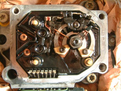

Благодаря за отговора.
Намерих в дизел клуба тема с такъв проблем и там пишеше, че е за ремонт ел. блока на помпата.
Тъй като миналото лято чистих блока и съм запоил кабелите предположих, че може някой да се е отлепил.
Е бяха се отлепили 2 броя.
Всичко вече е готово и колата работи.
