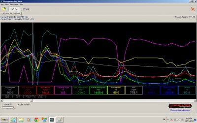

От известно време наблюдавам различно поведение във вървежа на колата, който се изразява в по шумно и мудно набиране и ускорение. Днес успях да направя няколко лога на работата на ЕГР и дебитомера и искам да се консултирам за стойностите им с по-компонентни от мен.

Колега постни лог-а в табличен вид. От този много трудно се разбира. Най-точните логове стават при 100% газ, на 3,4,5 предавка от 1500 до 4000 оборота

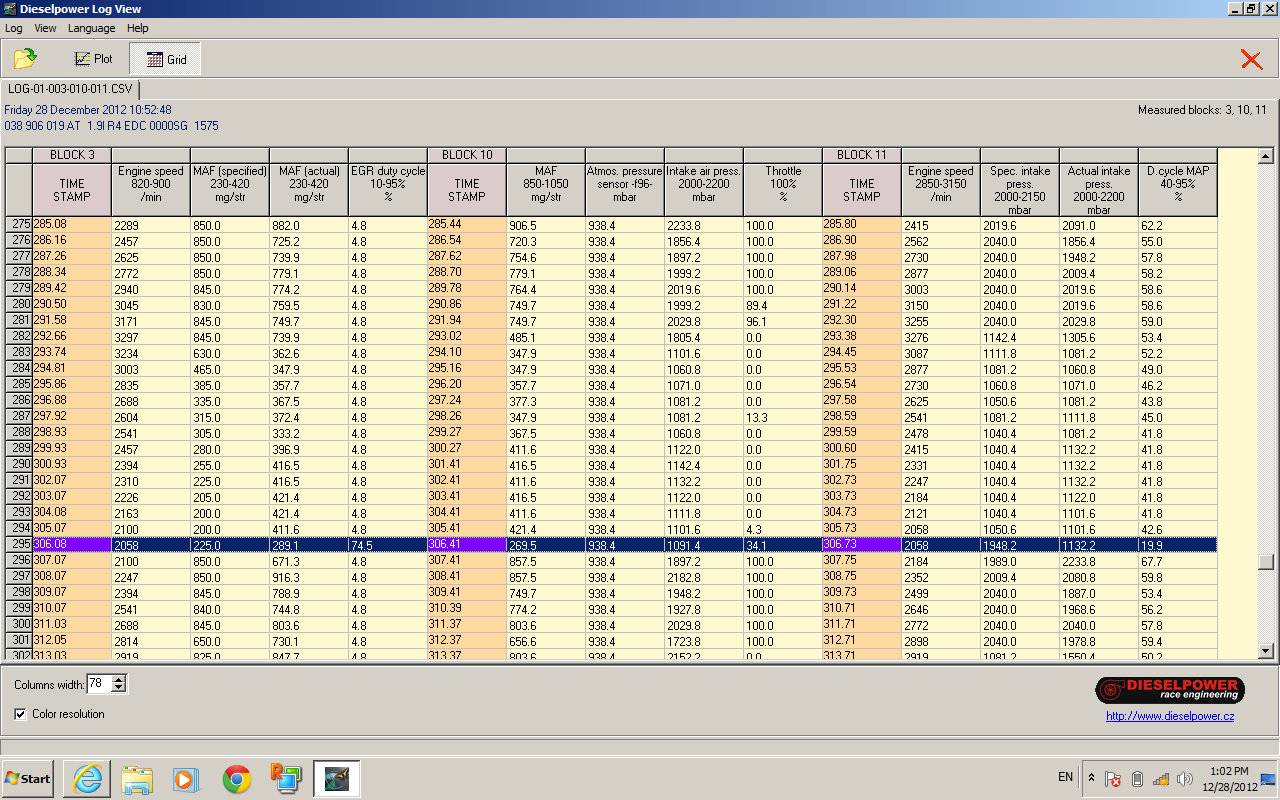

Re: Golf 4 1,9TD PD AXR 101Hp Проблем с вървежа
Да съжелявам, беше прикачен по-нагоре в поста.
Ето го и таблично

От този лог не става много ясно какво е положението. Направи на 3та предавка без да превключваш или да пускаш газта. От ~1500об./мин. до около 4000об./мин. на пълна газ
Честита Коледа,както ти е казал колегата лог се прави на 34скорост,с 100процента натиснат педал на газта.Доколкото видях от лошия лог не си натиснал педала до 100процента никъде от което следва че не може да се прави заключение.Направи лог както ти казваме и ще умуваме

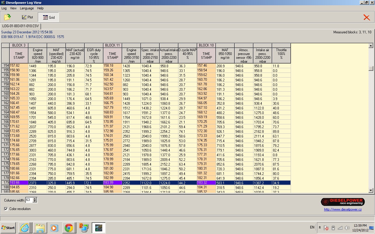

Здравейте,
успях да направя по-добър лог днес, доколкото позволяваше времето.
След около 4 часа ми се наложи да излезна с колата и около 15км спокойно каране в града, колата ми направи следния номер: При подаване на леко газ, изведнъж педала на газта спира да функционира и тя сама държи около 1000 оборота. След като я изключа и запаля наново всичко се нормализира и това се повтори 3 пъти в рамките на 20 мин.
Този лог на пълна газ ли е ? Защото според лога тя не е постоянна.А грешката ти е от датчика на педала на газта.
Здравей,и този лог не е добър но поне има за малко 100процента на газта,от което се вижда че имаш проблем с дебитомера.А за грешката колегата е прав но аз да попитам падал ли е акумолатора?и ако не да ли си го откачал?

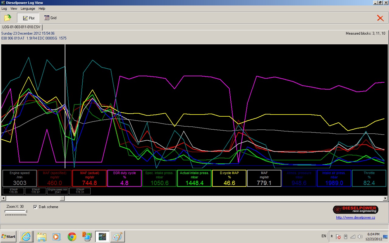

Поради хлъзгавата настилка и трафика, не успях да направя дълг и постоянен лог. Виждам, че стойностите на дебитомера са занижени и това е проблема явно. По отношение на педала имам чувството, че от влажното време се получава, тъй като се появи преди 6 месеца и след изтриване нямах проблем довчера.
IvailoOo написа:Направи на 3та предавка без да превключваш или да пускаш газта. От ~1500об./мин. до около 4000об./мин. на пълна газ
Колега точно така както ти е писал колегата така направи лога за да може да се види как е колата още в ниските обороти,а не както в последния в който си подал пълна газ от 2200-2400обр.
Колегата явно има проблем с датчика за колко е натиснат педала на газта. Може би за това не може да даде лог на 100% газ и колата не набира добре?
Смени/почисти/поправи? датчика за позицията на педала на газта, и пробвай пак?
