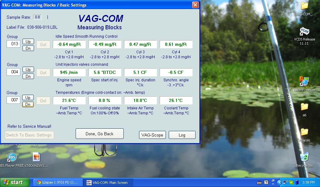

При студен мотор не може да се чуе, само като е загрял се чува леко чукане с такта на оборотите, повдигачите са нови, маслото е 5w40 505.01 Repsol, на ваг ком не дава никакви грешки, на дюзите показва нормални стойности. Ако може някой да даде идея къде да търся проблема.

А как ви се стриват тия данни и това закъснение -0,5CF, 5,6BTDC?
