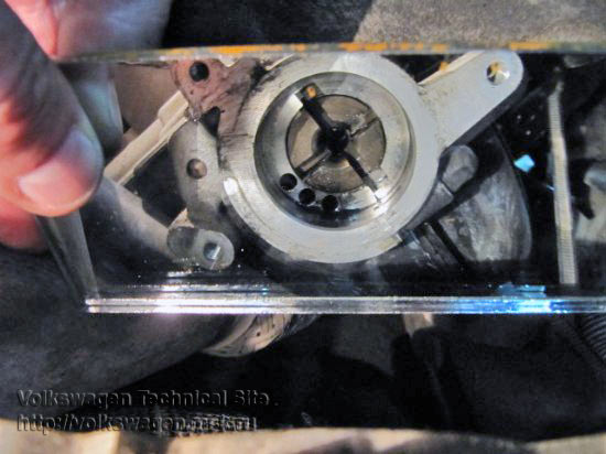

Направих центровката и днес ще въртя да пали, само не знам отзад на валовете където свалих вакуум помпата за да правя центровката дали има някакво значение как ще я сложа сега. Има два варианта да се сложи в зарезите, те са накръст просто не знам дали има значение?
