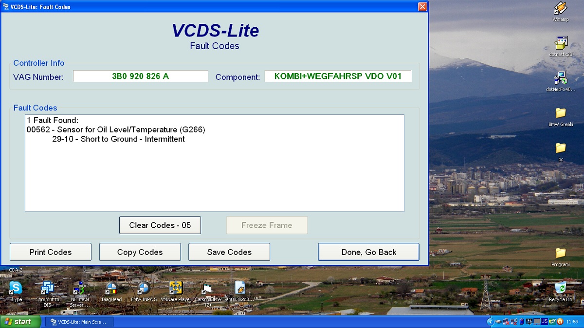

Колеги, изчетох няколкото теми за този датчик,само не разбрах какво значи ако лампата е в жълто и примигва няколко пъти при запалване?Може ли чрез ВАГ да се премахне тази лампа?

Това го разбрах,интересуваше ме когато е в жълто и премигва няколко пъти при палене(не всеки път) какво е?Налягане или ниво ?

Пробвах да я изтрия грешката-не става

Прецакал се е сензора или окабеляването. Четох за един Туарег, на който му бяха сменили таблото, за да се отърват от проблема, доколкото изобщо е проблем де.

А не може ли с ВАГ-КОМ да се изключи чрез 17-Инструменти(както за накладките примерно) ?

Можеш Да :
Отиваш в кодинга на инструмент панела (17) и правиш четвъртата цифра в кодинга "0" или "3" в зависимост дали искаш да има сервизни интервали или не ! :beer

Не е налягане ,а нивото колеги.За налягането датчика е на масления филтър.Няма нищо общо с маслото-просто му е дошло времето да ви изостави. Според мен няма смисъл да се маха софтуерно-по-добре нов датчик.Не е болка за умиране около 65 лв мисля че беше ,а поне може да караш малко по-спокойно,защото ако падне нивято ще светне преди да стане късно(да светне червения цвяъ на лампата)
