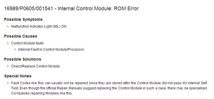

Предполагам това отговаря на въпроса ти...

Колега това го прочетох в сайта на Rosh Tech но сега след цяла седмица каране колата не трупа тази грешка но пък пак не върви и остава без турбо а на диагностика вече не излиза никаква грешка.Не знам вече какво става.Чудя се поради каква причина компа може да изключва турбото на колата и да нямаме достатъчно надуване от турбото.Друго което се сещам може ли да е от ЕГР клапана ако заяжда и остава отворен?
