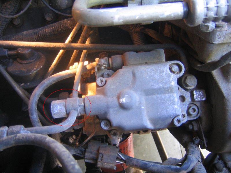

Качи една снимка да го видим де е тоя клапан точно :)
- 110afn
- Мнения: 1908
- Регистриран на: Нед 25 окт 2009 13:55
- Автомобил: Audi A6
- Двигател: AFN
- Местоположение: Враца
Re: AGR трудно първо палене
Снимката е от нет-а
Вътре дупката е миниатюрна като жигулов жигльор
Мисля, че вътре има пружина. Като работи помпата излишното гориво я бута под някакво налягане. Като угасиш двигателя пружината я връща и помпата си остава пълна

Мдааа, преди 2 часа и аз "гризнах" дръвчето заради тая дупчица. Запушила се, в помпата налягането става голямо и колата гасне. Пали след 2 мин. минава 50 метра и пак гасне ... докато се сетя
Накрая отвих болтчето, изчистих дупчицата и колата запали и върви !
Вътре моята имаше миниатюрна седка, която аз премахнах при едно предно почистване, понеже се беше затлачила, та при тебе ако си стои цедката, може и тя така да се е натлачила. Между другото, на един колега, с миниатюрна бургийка разпробихме дупката да стане малко по-голяма и няма никакви проблеми, не му "бяга" нафтата. Поне така твърди той. Идеята е, че оттам не може да ти се изпразва помпата. Проблема ти е другаде на теб, но трябва още малко да гадаем
Няма да е нещо голямо, но по законите на Мърфи, ще ти изпили нервите докато го намериш
Абе само като идея, защо не пробваш да сложиш един електронен клапан, като на газовите уредби, някъде след помпата на обратната нафта. Така ше разбереш дали ти се изпразва помпата или не ... Няма да те уча откъде да му вземеш + след контакт, ти си умно момче, ще си намериш кабелче :)

Не знам за ТД или ТДИ говориш. При мен няма никакви цедки. Важното е ,че сега пали и няма проблем.
Това за клапан от АГУ и аз го мислех. Ток точно на 15см от има от клапана, който пуска и спира нафтата и ще работи при всяко подаване на контакт
