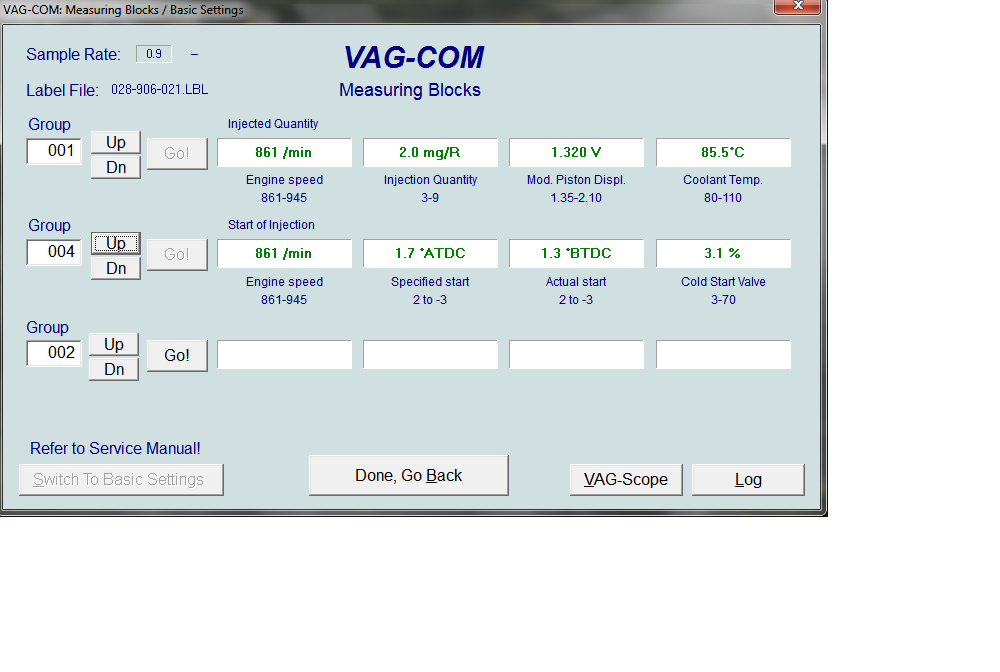

колеги ценртовката в норми ли е,или малко на закъснение?
и евентуално кава е грешката?

пробвай да я направиш на 1 градус но и така да я оставиш е добре

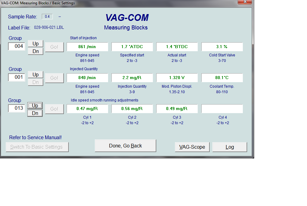

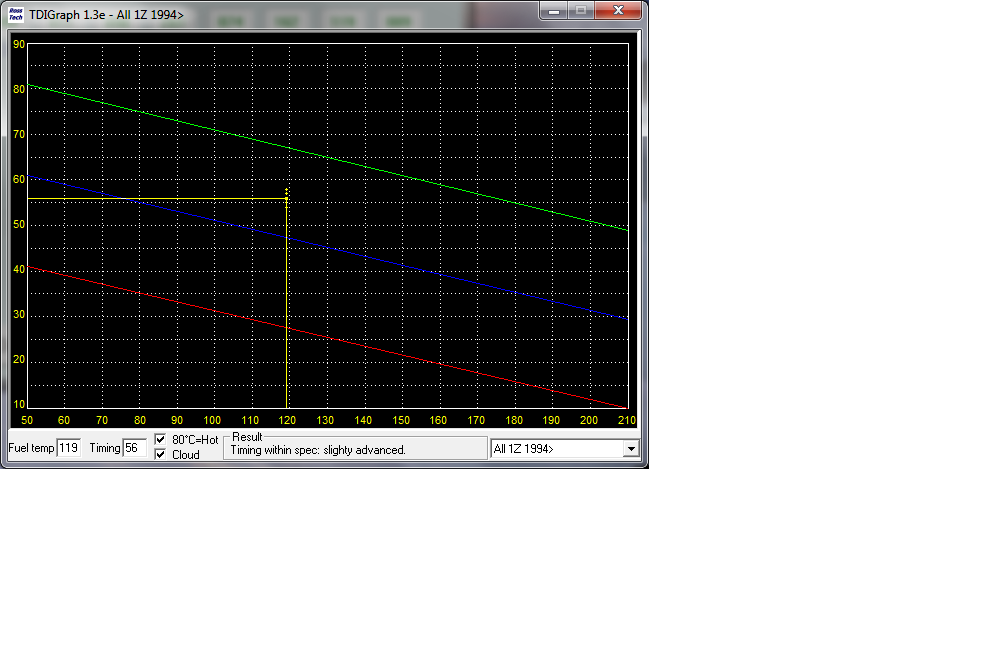

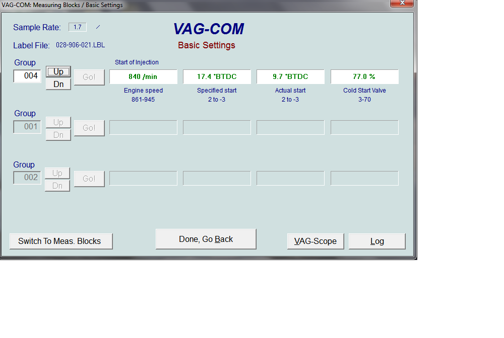

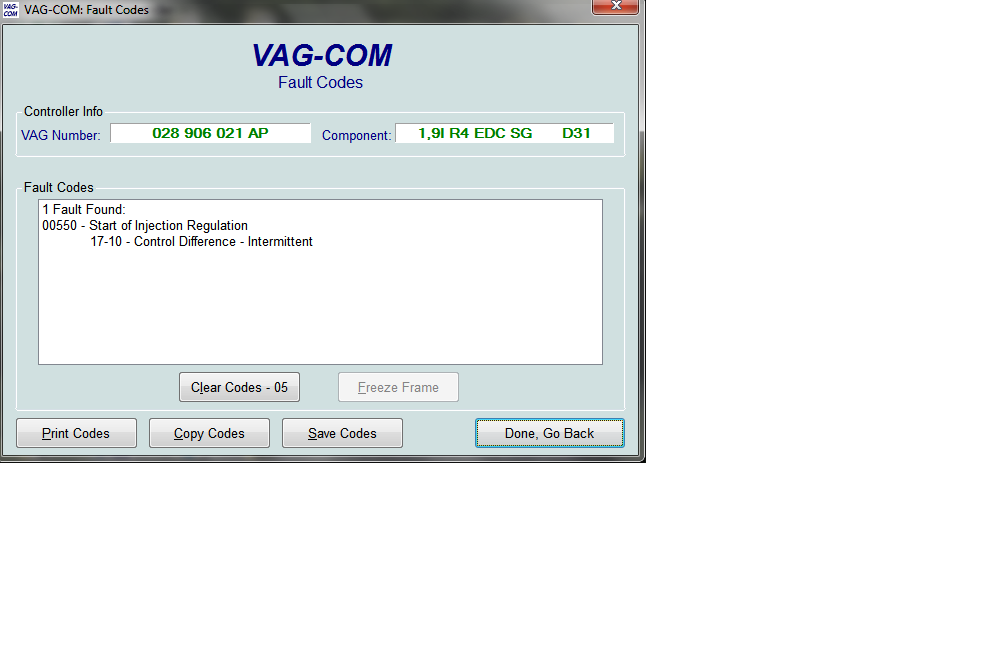

грешката пак я набива,днес закачих пак лаптопа и я изтрих.направих и още снимки.
