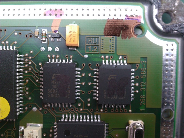

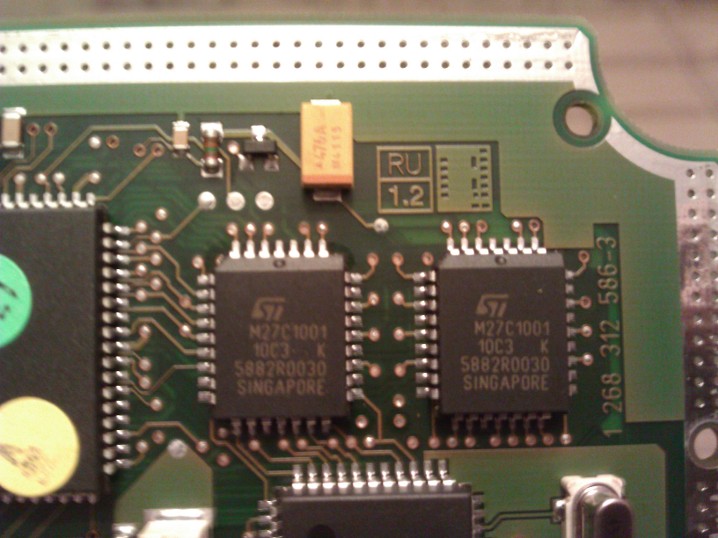

Ето снимка преди да я дам:
Ето и от сега:
Ето и от сега:

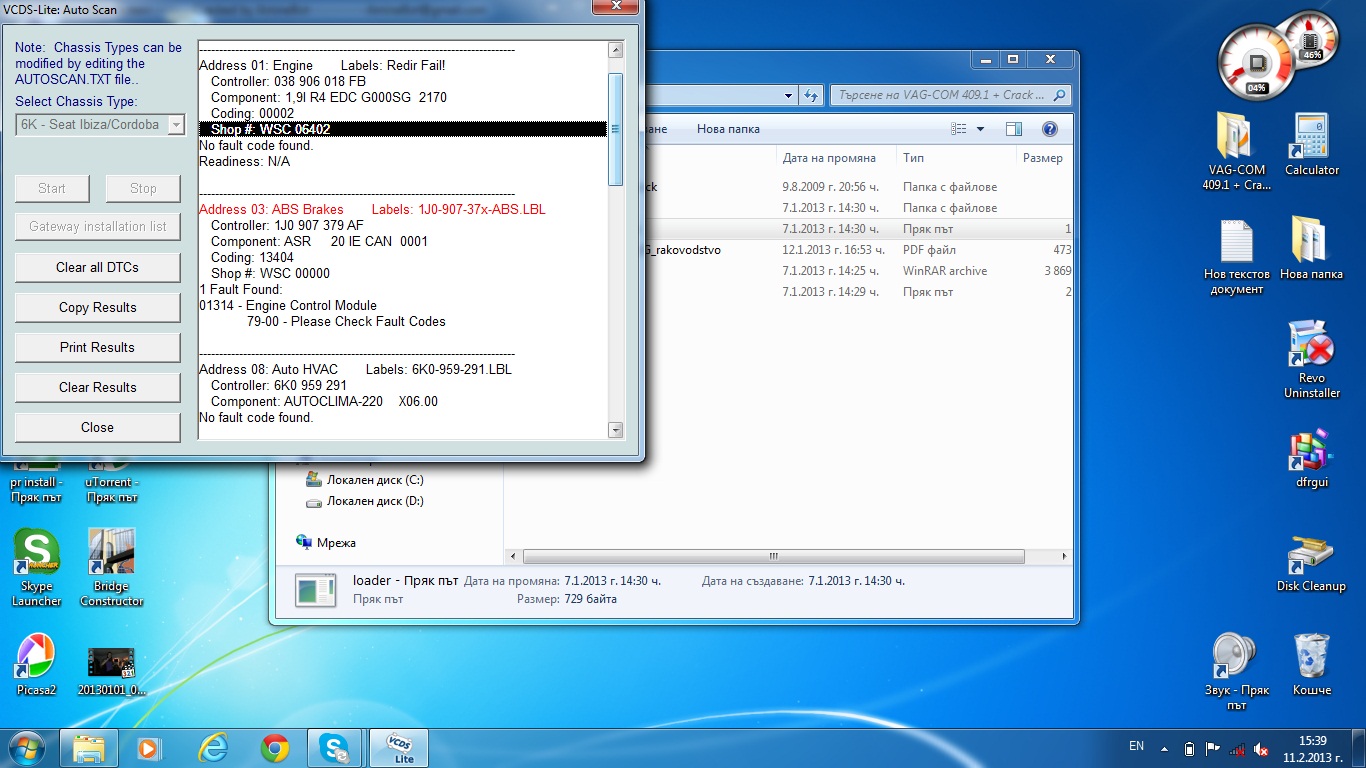

По принцип за да ти набива тази грешка, имаш някакъв проблем в Engine Control Modul.
Виж какъв проблем имаш там.
Гледам, че VAG-COM-a не може да си зареди Label файла, и се чудя защо
Нещо не е у ред с индентификацията на това ЕЦУ.
Ти сигурен ли си , че ни ти набива някаква грешка е ECU ?
Това, че ти е приятел не значи , че той самият знае какво прави
ПП: Да беше написал поне от къде си !!!!

Значи най-вероятно проблема е в ЕЦУ-то,но защо грешката я дава на адрес 3 при АБС-а.
И ако е ЕЦУ-то дали може да се поправи или ново.

Лепенки отгоре нямаше ли ?
Кажи му да презапои внимателно всички ИС покрай Е-промите.
И каква е тая IBIZA 2001 с Е-проми ?

Re: Ибиза 1.9TDI ASV проблем с TCS след монтаж на чип тунинг
Отгоре върху самите "чипове" оригинално има лепенки с номера на софтуера.
под ИС , имам предвид Интергрални Схеми .
Когато се разпояват двата Е-прома ( това са ти чиповете), е напълно възможно да се разпои и някое краче на съседна интегрална схема, поради близостта им .
Презапойте ги .
Презапойте ги .

тия интеграли от снимката не са оригиналните.оригиналния номер е с бошовско означение и е примерно В 58 911.
Добри, сеатите вървят няколко години след фолксваген
.до 2001 всички се презапояват.

ifidik написа:тия интеграли от снимката не са оригиналните.оригиналния номер е с бошовско означение и е примерно В 58 911.
Добри, сеатите вървят няколко години след фолксваген.до 2001 всички се презапояват.
Аз я взех от Италия и си беше с тях.Аз първи я отворих да им видя номерата.

Иво, аз се опулих като видях STMicroelectronics за ОЕМ вграждане в BOSCH , даже го бях написал, но го изтрих да не се излагам
PS : На една позната , ибизата й също 2001 ASV , но с 29f400
