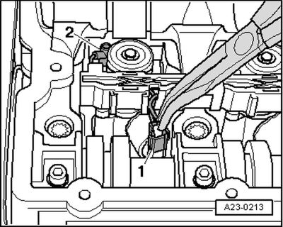

Колата е спукала глава, поръчахме направо нова обаче на новата няма букса за дюзите, а старата не зная как да я откопчая :surrender .

цялото се сваля с буксата. виж дано се ориентираш от тая снимка как да свалиш:

Буксата е от две части.Отвън се отвива обратно на часовника на 1/4 оборот.То е един вид пластмасова гайка.Отвива се със специален ключ,който нямаш.Пробвай с гаргите.От вътрешната страна има зегерка от стоманена тел.Ще я видиш.После всичко се изхлузва навън- издърпваш надясно цялата шина.Буксите за дюзите като ги откачиш ,си имат места по шината и се защракват на нея.Иначе пречат за вадене.

Благодаря на колегите frec и vasko__2. :beer
Утре ще опитам и ще споделя резултата.
До колкото знам тия букси се сменяват ама няма финанси :Mr Green Fun .

И какъв е зора да го сменяш ?
Внимателно с една фина отверка, деформираш женските обувки във всяка буксичка, за да са по-плътни и си караш .

Ами до колкото знам се сменяват, а колата вече е на 250 000 +

Да сменяш кабелни обувки и букси на пробег? :question
За пръв път от някой разбирам за това. Предполагам, че е със стандартни обувки, както ти казаха - "понатегни" ги малко, за да контактуват по-добре с мъжката част от ел.веригата. :th_up

Мнениеот Dobromirski » Съб 16 фев 2013 8:52
Ахххх, ама ти превантивно ли реши да ги сменяш ? :screwy :h020
То по тази логика, що не смениш цялата инсталация ? :Mr Green Fun
На този двигател, кабелите на дюзите трябва да са ти последната грижа :mhihi
Ps: Сори, сега видях че сменяш глави. Просто по предното ти изказване се подведох.
