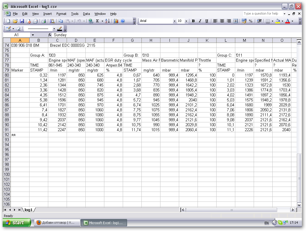

Ето и снимки:
http://prikachi.com/images.php?images/409/5902409w.jpg
http://prikachi.com/images.php?images/418/5902418R.jpg
http://prikachi.com/images.php?images/421/5902421W.jpg
Дайте мнение за проблема и кажете защо % се изменят и защо на трети цилиндър се изменя толкова много стойността и въобще добри ли са тези стойности?
Милиграмите повече не можах да ги сваля от ваг ком!

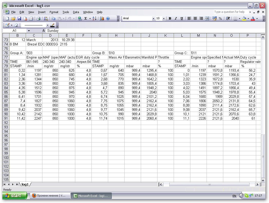

Гледай стойностите за гориво и центровка,ама винаги на топъл мотор,над 80гр.Центровката я направи малко повече към зелената линия.
Проблема с невървенето може да е от друго - дебитомер,зацапана геометрия,проблем с вакумната система като цяло.
Правиш логове ,както е писано стотици пъти и ги пускаш тук за дебатиране.

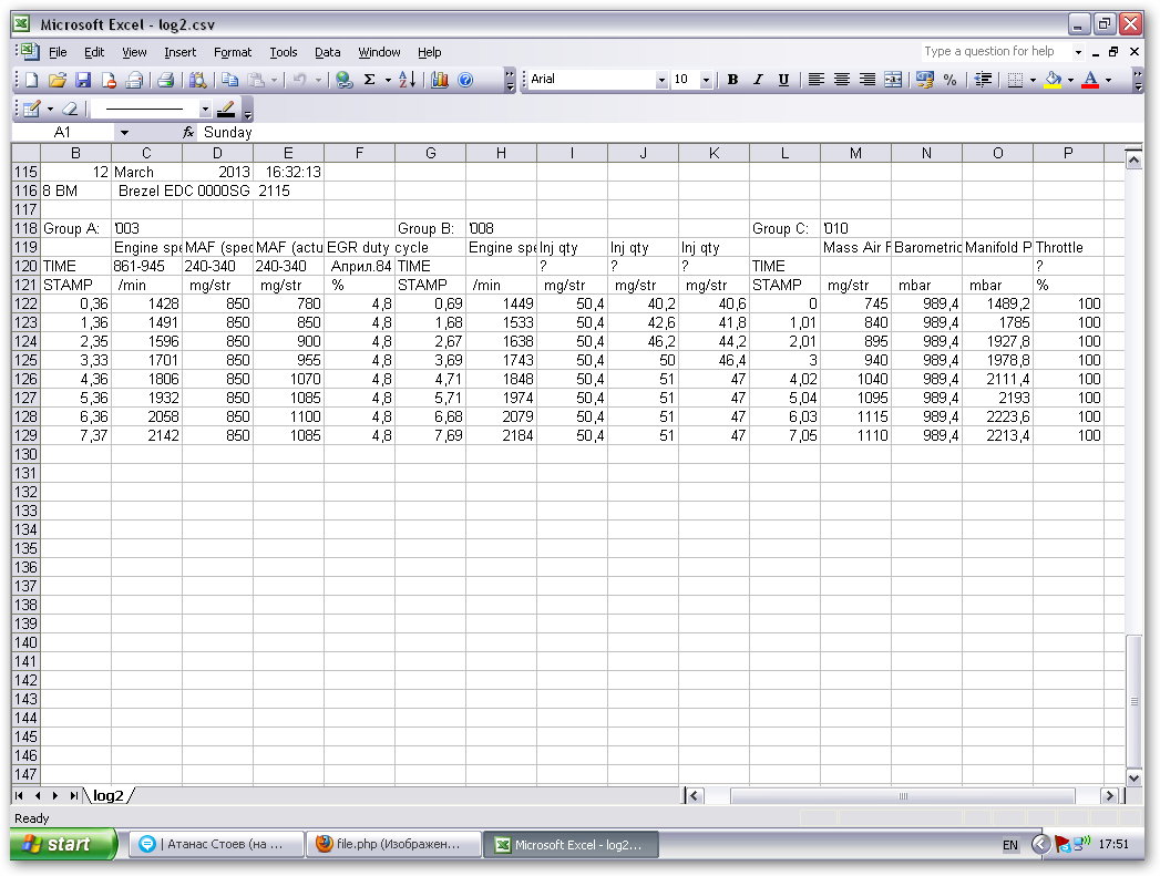

колеги ето лог файл
нарочно е в проблемния диапазон обороти

Понякога или почти всякога никакъв лог не помага...
Всички казват, че колата е на 6 и няма проблеми
Освен аз наистина да съм свикнал с мощността и да не ми прави впечатление вече набирането

Не виждам особен проблем с колата,но въпреки това направи малко по дълги логове,ако може и на изкачване - най-добре.
Маркучетата и актуатора държат ли вакуум?Да не би да изпуска и затова да е по-мудна в началото!?
Да не би да е прекодирана на "автомат",горивен филтър сменявал ли си скоро?
