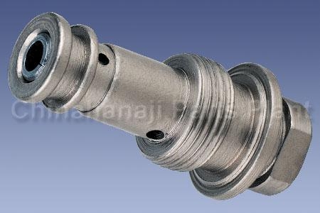

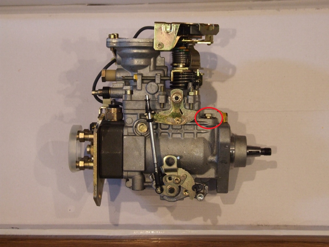

Пробвай . Аз все още си мисля ,че имаш някой слаб цилиндър . Вие сте сте пробва ли с още две помпи,а проверих те ли клапана за налягането ? Този клапан ,ако е омекнала пружината , опекъл О-пръстена или се е разпилял така ще ти работи докато не загрее. Пробвах те ли да бутнете центровката малко по напред от точната си центровка ?
Клапана се намира тук и представлява това.

човек и като загрее дига 70 градуса пак работи дървено и клати двигатела на ниски обороти и шляпа некво много гадно се едно работи на 3 цилиндара а тоя клапан каде се намира казвам ако е в гнп и на двете помпи ли да е прецакан ??

Аз залагам на центровка
Сваленете капака на клапаните и когато е на белег вижте другия край на разпределителния вал(обърни внимание на 10 в снимката)
също така и ГНП на снимката как трябва да е
имал съм проблем със зъбното колело на коляновия вал на 1.9 турбо дизел двигател при пасат и от там ми се губеше центровката и симптомите са същите...при мен центровката бягаше с половин зъб към предварение и палише трудно прекъсваше докато се стопли и после работеше като форд транзит (много шумно)
Преди години съм чувал за случай в който се споменава за свален ангренажен ремък за смяна при VW T3 1.6 дизел и когато закачат новия ремък на белезите колата не е запалил та е трябвало наново да видят белезите на разпределителния вал чрез сваляне на капака и на ГНП то...
Това е моята идея за проблема и никой не е длъжен да прави това което казвам затова моля да не ме храните :mhihi
