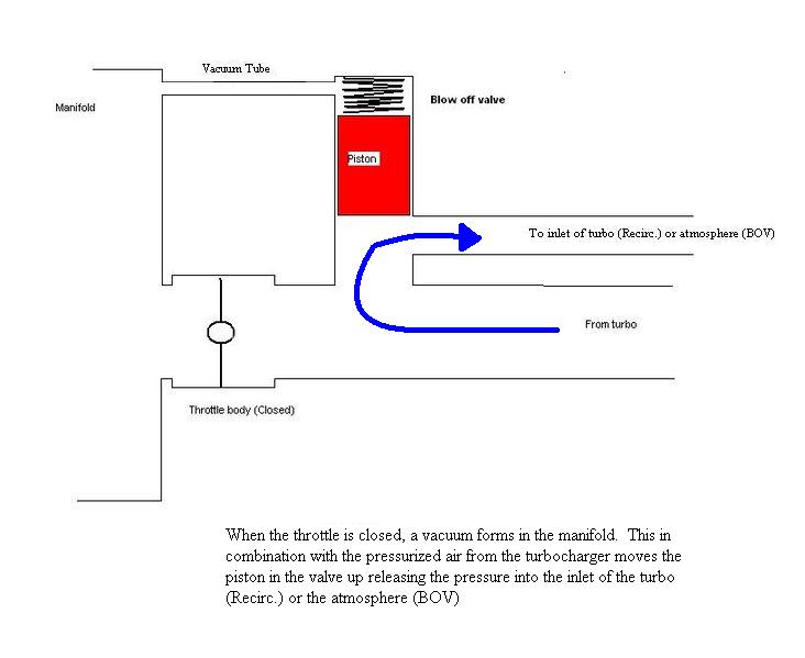

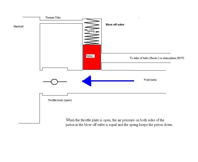

А какво според вас е Блу-Оф (наричан още "разтоварващ клапан") ?!
Ето ви малко информация да си ограмотите инфантилните мозъчета, дето само знаят да спамят:
Блу-оф не напразно се казва и с друго наименование "разтоварващ клапан" а именно и това му е принципа на действие. Клапана се монтира само при турбо двигатели било то дизел или бензин (дори и при дизели които нямат дросел има начин за монтаж ).
Клапанът не се отваря от налягането ,а от вакуума! Когато дадеш газ на мотора и турбината вдигне бууст,след което внезапно върнеш газта!Създаденото налягане от турбината трябва да се освободи в атмосферата(или след въздушния филтър ако клапанът е байпасен) Това се прави с цел турбината да продължи да се върти.В противен случай тя започва да "насича" и се чупи. При връщането на газта дроселовата клапа се затваря и в колектора внезапно се създава вакуум, а в турбо пътищата (от турбината през кулера до дросела) остава налягането което е създадено.Именно вакуумът отваря този клапан който се монтира обикновенно след кулера и изпълнява функция на разтоварване
Клапаните се делят на различни видове / еднобутални и двубутални ..... според конфигурацията на мотора..... и така нататък. При по-новите коли (производство след 2000) клапана е монтиран при сглобяването на автомобила в завода.
ПС: Имам VW New Beetle 1.9 TDI ALH 90 к.с., 2002 година и имам такъв клапан.
ПС 2: Много ме радвате всички, които се изказвате, без въобще да разбирате за какво става дума и само за да нервирате останалите. Гледайте си работата, говорете си бисерите, но не тук, защото само се излагате. Тихичко като не разбирате.

Турбината ти с променлива геометрия ли е или без? Към колегата "ям_паркет".
Каква е причината след като се отвори "разтоварващия клапан" да не се затвори?
