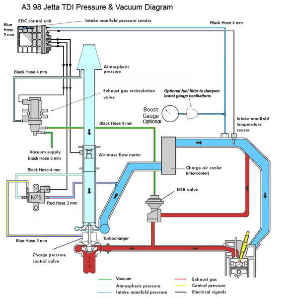

Не схванах каква връзка има тук вакуум помпата :exclaim турбото се управлява с "налягане" , а не с вакуум в посочения случай/кола/турбина.Малко е грешно да им казваме "вакуумни" на маркучетата ,щот там вакуум няма ( говоря спец. за клапан Н75 в посочения случай) ,схема на свързване
