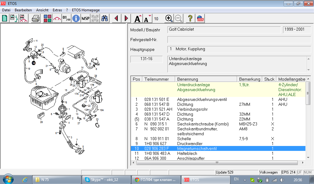

Интересно е че по тази схема е с буква "F"
Виж на схемата горе в дясно има двигател.А ти съвпада значи е с буква F N75

Съжалявам,но почти нищо не разбирам от тази схема,а и пише двг. АНU,AGR не се споменава.Нека някой със AGR мотор да бъда така добър да провери?Благодаря на колегата все пак...

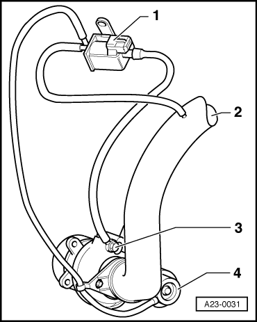

Колега ,погледни тука :
Turbocharger wiring connections
Engine code AGR
1 - Charge pressure control solenoid valve -N75-
2 - Air guide pipe from air cleaner
3 - Turbocharger with pressure connection for charge air control
4 - Wastegate pressure unit
А за арт.номер не го знам , но не вярвам да е нещо по-различно от на AHU да речем , абе търсиш такъв на налягане да е , а не на вакуум ( турбото ти се управлява с налягане )

Огледах AGR мотор и видях,че клапана е с буква J,и е свързан точно по схемата посочена от okti_1.Това е,точка по въпроса.А дали е съвместим J и N,който знае да каже,все на някой ще му е нужно.... :mhihi
