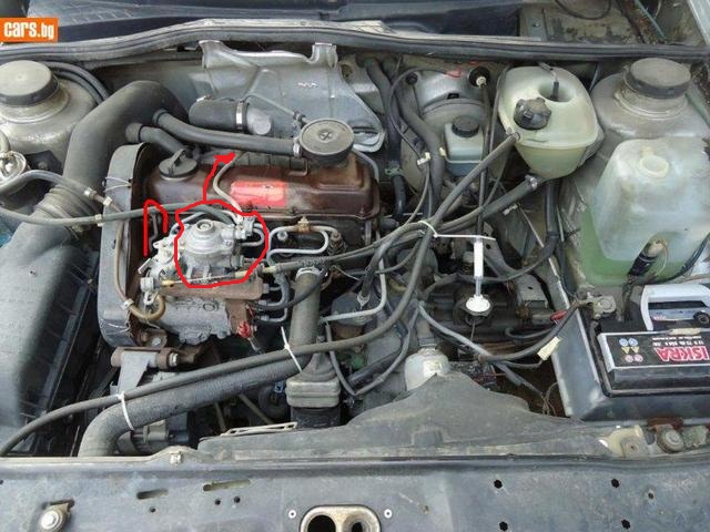

ето снимка на голф 2 с моя двигател на който има тази част а на моя я няма

Твоя двигател си е така, никои нищо не е изолирал и затапвал, няма такава част, защото е 60 конски сили. А тази част я имат 70 и 80 конски сили.

Това на нафтовата помпа, дето при твоя двигател го няма му викат LDA. Не знам точно какво значи.
Все пак кажи дали кода на двигатела ти е 1V, 60 конски сили.
Иначе като турбото направи определено налягане и чрез тънкото маркуче минава налягане и в тази част на нафтовата помпа се измества една мембранка и започва да се увеличава впръскваното гориво.
Не знам дали може да се сложи само тази част към твоята помпа. Иначе цяла помпа с тази част може, но ще трябва все пак някаква настройка на самата помпа, а може и на турбото да трябва.

Станимир 88,това е клапан за свръхналягане,и се използва при двигателите 1,6 с турбокомпресор.Моя пасатор е с такъв-70 коня.Ако,искаш да преработваш нещо,трябва да знаеш,че ще се наложи да замениш и разпръсквачите.Ако,не ме лъже паметта,твоите дюзи работят на 135 бара,докато тия с турбо са на 155.Ще трябва и да се пипне помпата,но всеки занимаващ се ремонт и центровка на дизелова апаратура,при наличие на стенд,ще ти свърши работа...Дерзай
