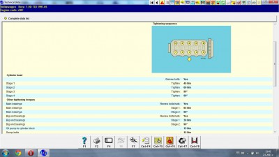

аутодата изобщо не я гледайте..... ако не е описано на опаковката на гарнитурата, по-добре някой да погледне в ELSAWIN!
в момента нямам възможност да видя, нямам я качена.

На гарнитурата на Виктор Рейнц беше обозначено по същия начин както по АУТОДАТА. Аз така си стегнах главата на моя ААЗ и няма проблеми :th_up
