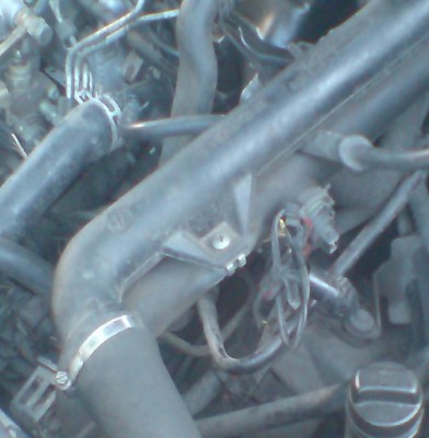

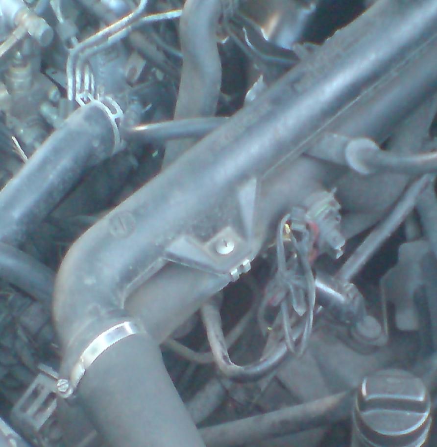

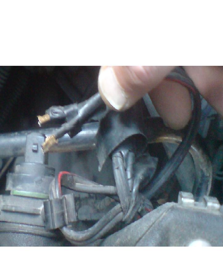

открих си грешката(00527)-става въпрос за някъв датчик закачен на турбопътищата(май се казват).Оказа се че там няма букса и кабелите си стърчат.Закачихме висящите кабели и грешката изчезна.Тия дни ще направя 1-2 снимки и ще ги кача,да се види за кво иде реч...

Този датчик май е бил за смяна и за това са му резнали кабелите. Да ти светят мигат подгревните свещи не е добре закачи е на диагностика и виж какви грешки изкарва, по лесно ще се открие проблема.
