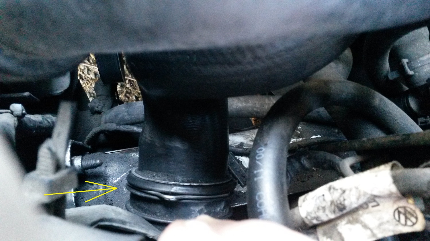

Съживявам тази стари тема за да не пиша нова. Аз също имам проблем с маркуча дето влиза в кулера. Оня ден ми се извади за 1 път, а днес през 1км ми се вади и е нещо страшно - пуши придърпва мазалоо... Набутам маркуча - щракне си, но самите му зъбчета са пойзядени. Скобата и тя е хлабава. Как да го захвана за да не се вади?

Прочетох ги, ама ако сложа от ония скоби дето се навиват с отверка няма да мога да стегна като хората, защото тръбата на кулера е пластмасова и ако натегна ще я строша. Май единствения начин е на навъртя с винтоверта две "види" както е казал колегата, ама пак ме притеснява пластмасата да не се сцепи..

Няма да я строшиш,стяга равномерно по цялата окръжност.Има доста коли с обикновени скоби по турбопътищата.На моя пасат са такива /b5/.И на голфа ми бяха такива /1z мотор/.
