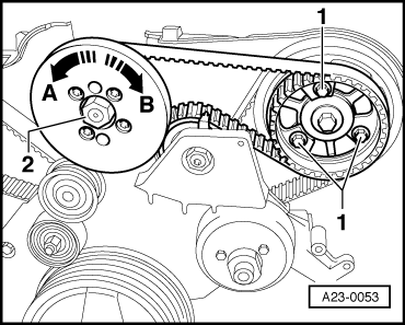

Dynamically checking and correcting commencement of injection is only possible in diagnosis function “04 - Basic setting”.
Commencement of injection must always be checked, and if necessary adjusted, after renewing the toothed belt or loosening the injection pump bolts or toothed belt pulleys.
Процедурата по центроване на помпата:
1. Температура на охл. течност - над 80гр.
2. Basic settings 04.
3. Late
4. Трето поле 2гр. плюс минус 1,5гр
Ако не е според спецификацията:
1. Проверка обтягането на ремъка на помпата. Двете стрелки: на ролката и водещата трябва да съвпадат. Ако не съвпадат, съответно разхлаби или отпусни обтяжната ролка.
2. Отново сравни стойностите в 04 Basic settings
3. Ако все още не са в граници, разхлабваш леко трите гайки на задвижващото колело на разпределителния вал задвижващ ремъка поз.1
От гайката 2 съответно съвсем леко в посока А: към закъснение и в посока В: към предварение.
Гледай да не разхлабиш по погрешка гайката(2).

Още нещо, пробвах да местя центровката посредством разхлабване на 3-те шестограмни болта от шайбата в дясно от помпата, променят се нещата, но не и диапазона в който авансаторното буталце може да регулира центровката. Колкото съм изместил (дали предварение или закъснение) просто с тези градуси + или - се изместват крайно постижимата центровка. Преместя ли дори с 1 градус в + или - когато направя тест с Basic Settings Late/Early поради факта, че не може да достигне 12°BTDC или ако не успее да свали до 0°BTDC веднага записва грешката:
00550 - Start of Injection Regulation
17-00 - Control Difference.
Излиза, че наистина 0°-12°BTDC са минималния диапазон, който ако авансатора не успее да постигне веднага записва грешка. (Явно при мен е точно зацепена центровката, но авансатора е на ръба)
Извода, който аз си правя от експериментите е следния: Дори да изместя центровката с 1°-2° горивната карта за празния ход си търси 3.8°BTDC и пак работи на празен ход на същие градуси, но с различни проценти на авансатора (по ШИМ). Т.е. трябва да се препрограмира електрониката на помпата и да работи с малко закъснение. Но това като цяло само ще ми намали чукането на празен ход, но тресенето и трудното палене на дали ще се променят, т.к. особено паленето всеки зане, че с аванс пали по-добре, в случея явно за празен ход мотора работи в аванс. Явно трябва да се тества и препрограмират количествата на впръскано гориво за палене и празен ход.

пали в положението което си настроил помпата - в твоя случай 0.4°ATDC - кеото е кажи-речи перфектно за палене.
P.S. При мен паленето се оправи след центровка на 0 градуса (беше на -3)
Излиза, че може да се програмира с VAG-COM с какъв аванс да пали ? или чрез горивна карта, или как ? Ако има такъв вариант ще се правят експерименти ... стига да знам какво да правя
Но най-вероятно, четейки предния пост механично си настройл да не слиза под 0.4°ATDC. Аз незнам дали внаги пали на 100.2% Cold Start Valve, предполагам си търси някакви градуси в зависимост от темп. на мотора. И имам усещане, че е хубаво да има размах поне от 2°ATDC - 12°BTDC (и повече). Доста мек звук има на празен ход с °ATDC впръскване.

По същия начин по които и ти - развих трите шестограма и врътнах колелото което вързва помпата с разпределителния вал на десния ред цилиндри. Това което казваш че сигурно по температурата задава предвариение трябва да се провери с ВАГ-а - като имам време ще погледна. Кака така работи по мазно на ATDC при условие че казваш че компютъра си иска 2-3 BTDC на празен ход?
