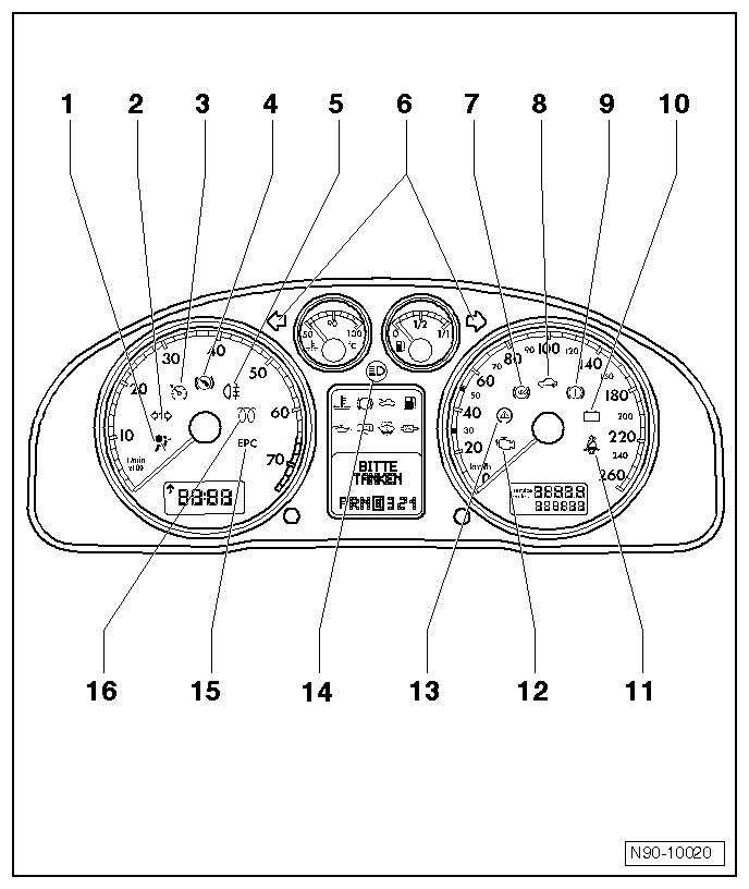

Здравейте колеги от 2 дни свети на таблото една лампа прилича на нещо като увита змия .моля помогнете ето и снимка номер 16 лампата

Това е лампата за подгревните свещи и свети като има някакъв проблем Ходи на диагностика

Проблема не е в свещите Тази лампа е индикатор че има някакъв проблем а какъв се разбира с Ваг-Ком Може да са 100 неща и в момента само гадаем

Ако премигва най-вероятно е стоп машинка.

Смени си крушката на стопа (ляв или десен) и няма да те притеснява повече!

премигва да но стоповете работят и трите

Смени стоп машинката долу на педала и ще спре да свети . Чест проблем . 15-20 лв

+1 за стоп машинка :beer

Щом крушките на стоповете са ок,вече и аз клоня към стоп машинката!

благодаря стоп машинка беше
