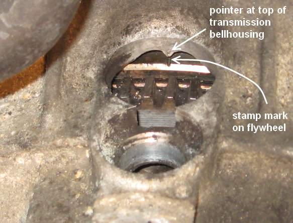

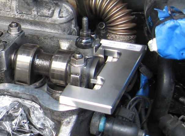

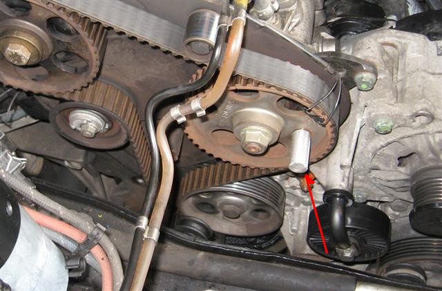

Здравейте отново.
За извършване на тайминга за направени тези три стъпки на картинките. Използвана е специалната скоба за зацепване на разпределителниа вал. Обтегача е натегнат до белезите и след това е затегната гайката, но тук идва и мойто питане. Нормално ли е привъртене вътрешната шайба на ролката да шава наляво надясно в зависимост от напрежението на ремъка и по този начин да губи центровка :rolleyes :rolleyes ? До колкото съм чувал тези ролки са самонатягащи и това ли е причината да бяга от белега и то само когато вече напане от компресияата? Отивам да търся Ваг Ком. Той дали ще покаже ако има изгорели релета? Помпата ако и разбутаме центровката...да я бутнем напред към радиатора ще е фатално ли да не запали заради това колко сме я бутнали?

Колеги колата запали след мръдване на помпата обратно по часовниковата. Беше докрай по часовниковата сега е в средата на гнездото в което се мърда. Запали от раз и мърка с новата глава, обаче друг проблем изникна - тече масло от вразката на турбото от товеждащата тръбичка. Най - лошото е че болчето се скъса защотото оригиналните се затриха някъде и с други не става много са меки....сега следва сваляне на изпускателните тръби и изваждане на част от болчето и разбира се закупуването на оригиналните болтове.
