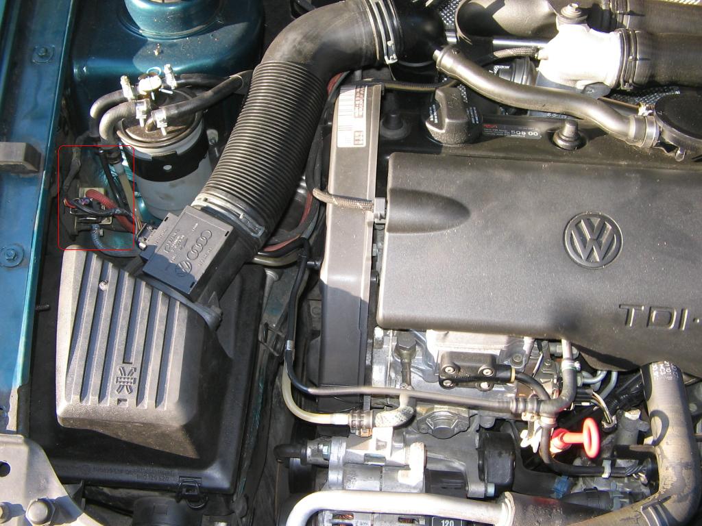

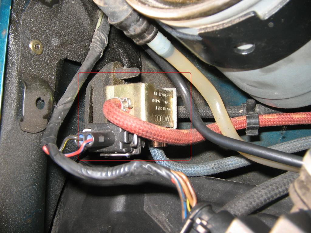

След малко по-обстойно оглеждане и ослушване ето откъде идва въпросното цъкане.След като запаля след 2-3 секунди започва да цъка и на затворен капак се чува до 2-3 метра което е дразнещо.Това проблем ли е цъкането?

Точно това е клапан N75

Добре а това Цъкане на добре ли е или НЕ?

Когато спре да цъка ще се притесняваш.

Вчера го смених този клапан с чисто нов. Стария цъкаше осезаемо по-силно от новия, но при мен стария беше заминал и освободеше ли веднъж налягането повече не сработваше. Ако този клапан не ти работи, и дигнеш над 110-120 на четвърта скорост турбината ти трябва да направи по-високо налагане от нормалното и да премине в авариен режим, като по този начин ще осетиш осезаема липса на мощност.

Ами незнам аз колата си е карам нормално когато ми е потрябвало никога несъм почуствал липса на мощност върви много добре явно и клапана си работи отчетливо
