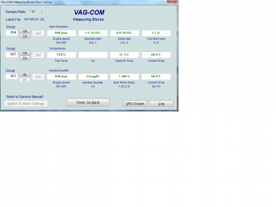

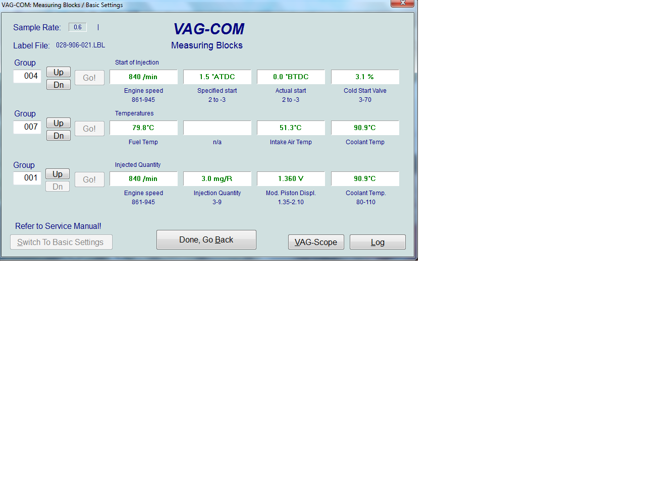

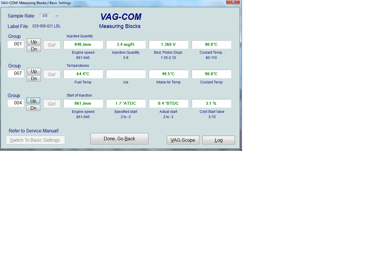

колеги,колата е ауди 80 б4 1.9 тди 90кс. датчика за Т на горивото ми показва с 20 градуса повече от реалното.по фаренхайт е 174гр. което по целзий се равнява на 78.8
а на 7 ми канал показва 64гр.поцелзий.
колата върви доста добре,но разхода ми се струва завишен,гори ми окло 7,5 в града и около6-6,5 извънградско.
трябва ли да сменя този датчик който се намира в гнп-то?

снимката е правена след юркане до 140-150км. при външна Т на въздуха 35гр.
в момента милиграмите на празен ход са 2,2 при Т на антифриза 90гр. колата набира хубаво и при рязко подаване на газ изпушва черен дим в рамките на нормалното.по-късно ще направя лог да видим авансатора какви проценти дава при 4000об.

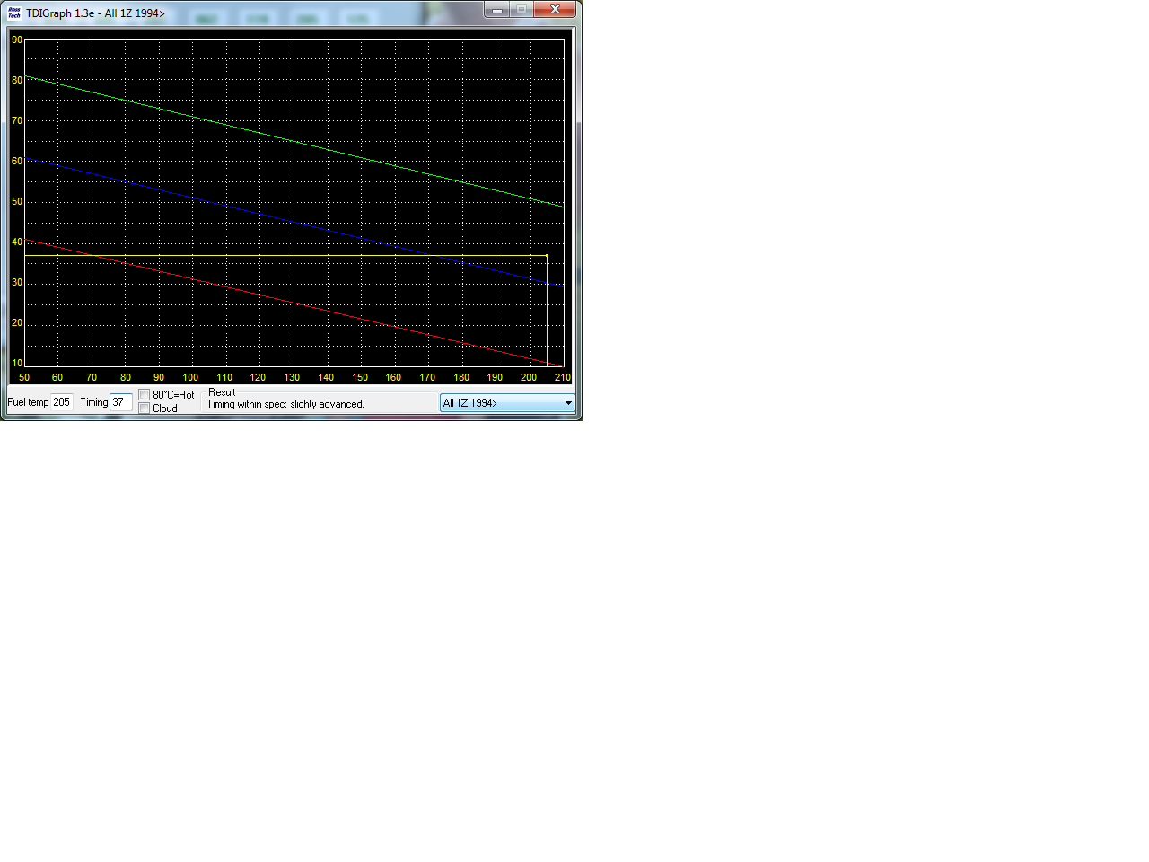

изолирах клапанчето и пуснах излишното гориво директно в резервоара.на място колата загря до 85гр. Т на горивото беше 51градуса.след като направих 3 опита за лог-файл на 7ми канал,Т на горивото отиде на майка си у п....та!
ето лога на 4ск до 4200об.
и два скрийншота.
явно датчика е за смяна

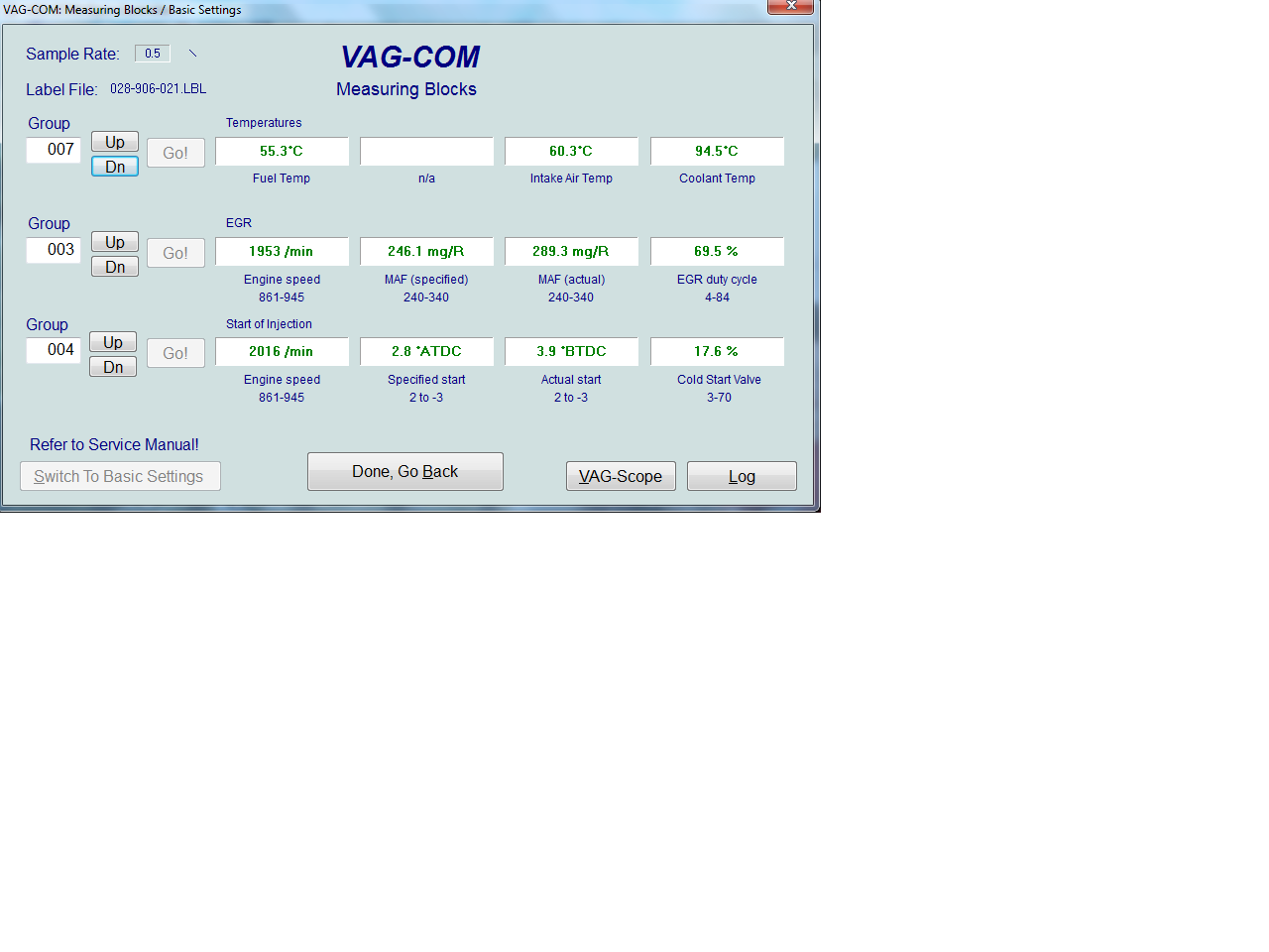

след като ръчках по аудито,проверих и един пасат с 1з мотор.след подобно газене и ръчкане Т на горивото му беше 55градуса.
а при мен,при подобно натоварване Т ми е около 80гр.
Т-на околната среда беше 34гр.
и два скрийншота.

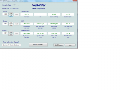

Re: датчик за температурата на горивото на 1з 1.9 тди
ето скрийншота на пасата.

Не бързай, не бързай !! Следва да провериш тръбичката за обратната нафта за запушване. Има случаи на умишлено смачкване за да държи нафтата топла (примерно в някоя скандинавска държава). Мен ме съветваха да духам през тръбичката, а някой да слуша през гърлото на резервоара за бълбукане, но аз не обичам да духам пък и проблема при мен се реши с клапана. Пробвай и това последно. Ако няма промяна значи нататък по веригата.
При мен също даваше висока температура, но само лятото. Смених датчика и никаква промяна. И клапанчето съм сменил. Пак е висока.
И да знаете, че на центровката не са градуси по фаренхайт, а други мерни единици в някакво съотношение с градусите.

и мен ме съмнява,че ако сменя датчика няма да се оправи работата.имам около 7-8л нафта а пасата не знам с колко нафта е,но не мисля,че е много повече от моята.
според мен има логика това с количеството нафта в резервоара,също и жегата цял ден.единствено не мога да разбера,има ли връзка завишения разход с тази температура(по-точно,че като се покачва Т на горивото,тайминга пада от 50 на 30,в графиката )де....ба и каруците де...а
