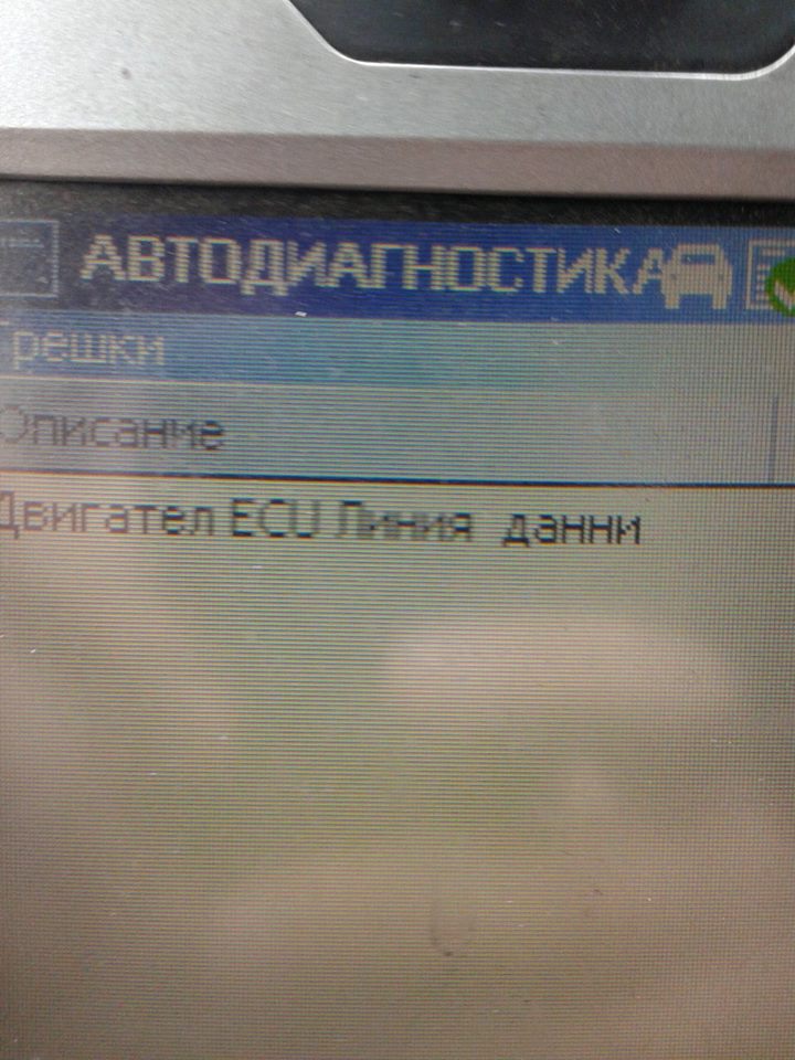

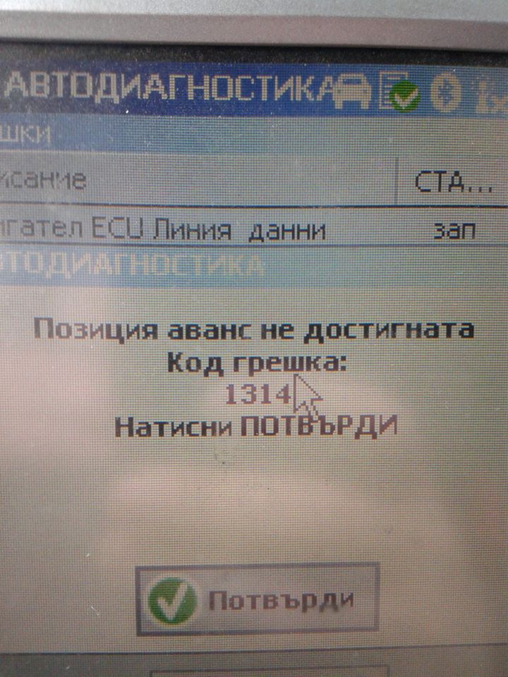

Колега имам подобен проблем само че при мене светва това за подгряването на свещите/това май е чека при нашите автомобили/иначе симптомите ми са същите като при теб.От човека дето я купих е махнал капачето на релето за помпата в резервоара и принудително го натискам да залепи и автомобила пали.Днес ми изгасна в движение и повиках един познат с вагком не му даваше да влезне в двигателя докато не я запалихме принудително,но грешки нямаше.Ако знам че е датчика на минутата го сменям.

rokoko77 написа:Колега имам подобен проблем само че при мене светва това за подгряването на свещите/това май е чека при нашите автомобили/иначе симптомите ми са същите като при теб.От човека дето я купих е махнал капачето на релето за помпата в резервоара и принудително го натискам да залепи и автомобила пали.Днес ми изгасна в движение и повиках един познат с вагком не му даваше да влезне в двигателя докато не я запалихме принудително,но грешки нямаше.Ако знам че е датчика на минутата го сменям.
Да си призная ме съмнява да е от него. Все пак ако имаш възможност да си намериш от приятел/колега такъв колкото да се пробва може да се отметне като вариант.
Всъщност помпата в резервоара работи ли коректно? Ако правилно помня, тя на практика работи когато имаш под половин резервоар, т.е. ако си повече от това май не би трябвало да имаш проблем с нея. (Това не съм сигурен, ако може някой по-запознат да каже)
По тези симптоми може да са много неща за съжаление :icon_sad
Колега помпата работи -проверих я като ми направи това нещо са първи път,дюзите са също в нормата ,клемореда го свалях и го носих и него за проверка .Снимах грешката която ми показа с телефона ако някои от колегите е запознат моля да окаже съдействие че проблема се задълбочи.

Според мен за грешката е по-добре да запиташ в ето тази тема:
http://www.vwclub.bg/forum/viewtopic.php?f=88&t=210398&start=900
