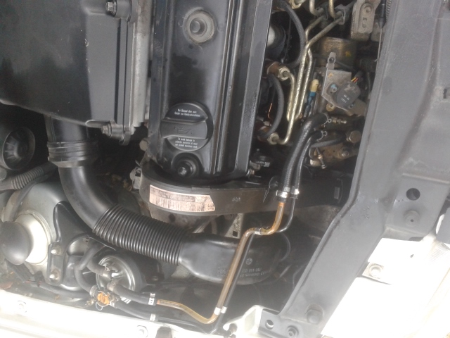

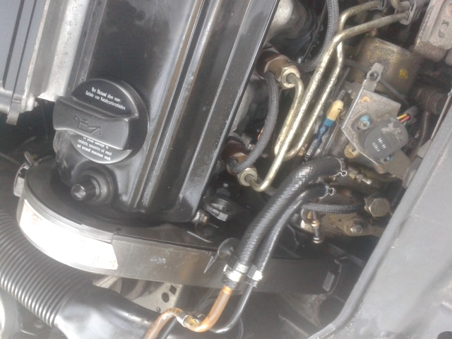

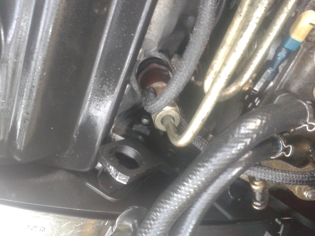

Намирам се в Гърция с автомобил който не е мой. Та току що открих че от една от дюзите ми избива нафта.Течът е между гайката и металната тръбичка. Когато двигателя работи нафтата си избива като 'през игла на спринцовка' но ми се струва че това е доста.
Нямам никакъв опит с дизелите честно казано и за това търся мнение от някой от вас който са на ти с тях.
Прилагам няколко снимки за да добиете представа за какво става дума.
Предварително благодаря за помощта и дано не ми се наложи да опра до гръцките механици :>.

Здравей колега първо това не е 1.7 а 1.9 дизел AEF пробвай да стегнеш гайката ако не става развий тръбичката в края има конус който влиза в дюзата може да е смачкан от неправилен монтаж, може да има и пробив на тръбичката.Намери тръбичка втора ръка и сменяш не вярвам да са скъпи ако си сигурен че е от там.Успех

Както работи мотора, охлабваш леко и след това наново стягаш , ако не се оправи - сменяш тръбичката . както и колегата над мен каза , може и да е запукана тръбичката :th_up

Ремонтът беше успешен.
Отвиване и завиване на тръбичката.
