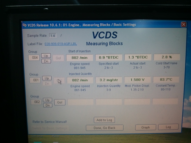

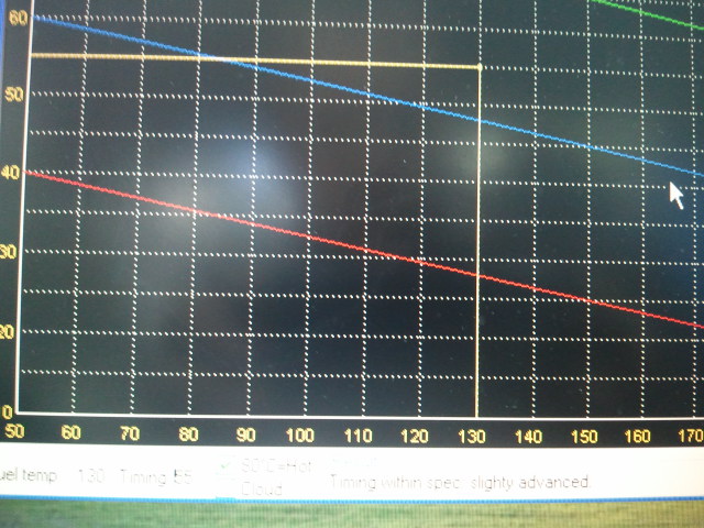

Здравейте колеги днес правих центровка и я докарах до тук .моля мнения как съм се справил

Супер е. Не пипай повече.

Има какво да се желае още.

Екстра е !
Карай си и се кефи :)

Никси какво може да се промени още и къде да пипам

НЕ го слушай Никси, не я пипай повече центровката, перфектен си!

Zinoto написа:НЕ го слушай Никси, не я пипай повече центровката, перфектен си!
Защо пък да не го слуша,а???
Може да я даде още малко на предварение до към 1,5 - 1,8,аз така ги правя по препоръка на много уважаван от мен Майстор,а пък и Никси ги разбира нещата не по-малко,така че! :a045

Защото всяка кола си е индивидуална, да не ти обяснявам защо сигурен съм, че се сещаш. Само, че е по-добре да е МАЛКО по-малко, още повече, че исканото е 0.9,а не стандартното за AHF 1.3. отколкото да е в повече, по-добре да се пипне през адаптация ако търсиш някакъв определен ефект иначе нищо не печелиш освен шумна кола с отчетлив звук на трактор. И аз съм виждал AHF на шаран с искано предварение 1.8, и съм ги правил на 2.0-2.2., като преди това задължително проверявам дали не е пипано в адаптация!
