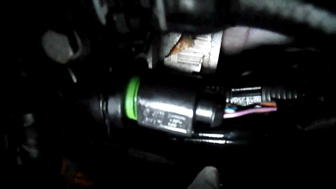

Anonymous88
Мнения: 316
Регистриран на: Съб 31 мар 2012 2:35
Автомобил: VW Vento - VW Golf IV- VW Golf IV
Двигател: 1z 1996 - AJM 2000 116++ - ALH
Re: Голф 4, 1.9 TDI 130 , форсира се при палене
Мнениеот Anonymous88 » Пон 23 сеп 2013 18:00
Предполагам твоя датчик трябва да е черен не зелен.Надявам се да съм ти бил полезен колега! :beer

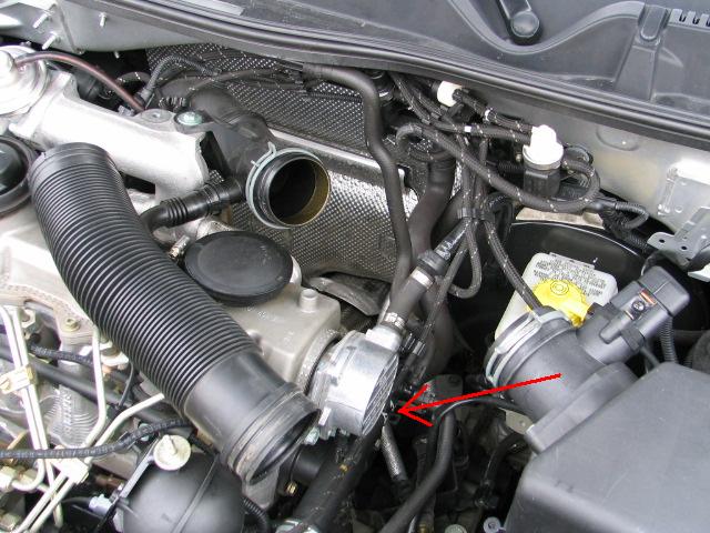

golfracing
Мнения: 24
Регистриран на: Вто 14 сеп 2010 21:18
Автомобил: GOLF 4 TDI GTI 150hp
Двигател: ARL 2003
Местоположение: provadia
Мнениеот golfracing » Пон 23 сеп 2013 18:41
Днес ми се наложи да извърша тази операция не е нещо сложно , колегите са показали много точно къде се намира, снимките са на стария мотор но и на новия не е на различно място. Струва между 25-30 лв ,намира се точно на самата конзола на която влизат маркучите за антифриза. Има малко подковообразно щифтче което изтегляш надолу и дърпащ назад, може без да точиш антифриза ако си чевръст....... Успех :th_up
