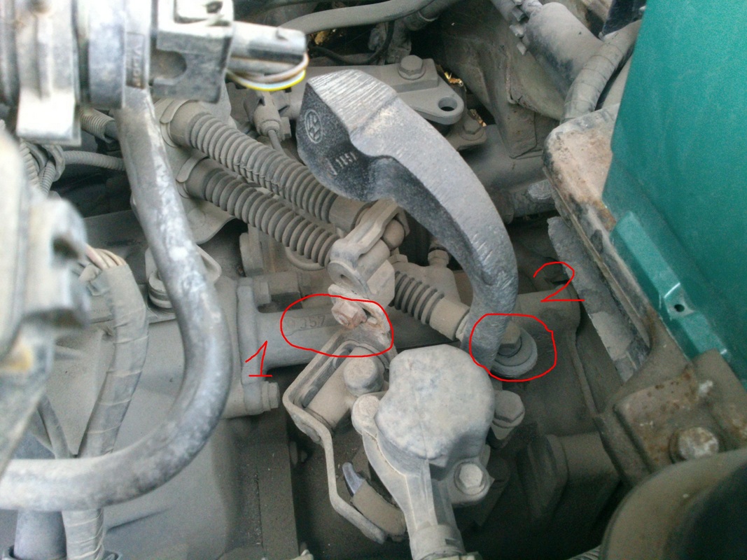

Колега така ли е при теб?(кутия с Жила)
мн лесно можеш да си ги регулираш. Отвиваш малко гайката и местиш, но мести по малко и пробвай как влизат скоростите.След това пробвай в движение да не си направил така че вместо 1-ва да влиза 3-та и тнт.
С 1 Регулираш хода на лоста ЛЯВО - ДЯСНО със 2 НАПРЕД - НАЗАД
Колега и погледни тампона на ск. кутия да не е разбит или да се е откъснал (при мен беше се откъснал и ми правеше тея мизерий)
А относно тегавия ход на самия лост свали пластмасата с кожения маншон на лоста виж как стоят нещата там да няма някой счупен пластмасов елемент или просто да е хванало смрад.
почисти с парцал каквото можеш и "наблъскай с грес(като го разглобиш ще видиш къде и какво да смазваш)
Поздрави Колега и се надявам да съм ти бил от полза :beer :beer
пп забравих да ти кажа че мн лесно можеш да провериш тампона дали е здрав: С лявата ръка хвани колектора а с дясната алтернатора и напрягай мотора нагоре надолу ако чуеш едно "плякане" най вероятно тампона се е откъснал(този тампон е Маслен) погледни и за омасляване по и около тампона

Здравейте колеги , с жила съм и днес оправих проблема или поне така си мислех , докато не се прибрах и видях развитието по темата. Избирача ми е като този , които е показал колегата mladeja в линка от руския сайт - с по-малкия "топуз" , които при мен липсва.
Та отидох и купих избирач от Пасат , същия като моя но без луфта които имаше моя , монтирах го веднага и не останах очаровам. Луфта на скоростния лост напред-назад изчезна , но лоста пак се движеше доста тегаво. Карах и мислех...и осъзнах нещата , някой простак бе махнал "топуза" и беше обърнал болта които държи него и долното жило , с главата отгоре и бе сложил голяма шайба. Обаче тази шайба стяга жилото и при хода напред-назад то се усуква и генерира усилие. Това го оправих на пътя , но сега видях снимките и проумях как точно трябва да бъде всичко.

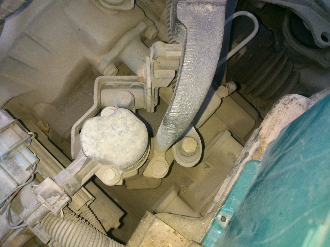

Е не , оказа се че и така не е. Взех днес "топуза" които е показан в руския сайт и се оказа че не е за моя избирач , първо не мога да го монтирам защото не виждам как да стане с оригиналния болт , които държи долното жило , второ се оказа че за мен правилния избирач с правилтия "топуз" е този , показан от колегата Anonymous88 , този които стърчи нагоре. Не знам как се захваща за избирача , защото го нямам , а погледнах под капака на един Голф като моя , точно такъв е. Луд станах вече.

Мнениеот Anonymous88 » Вто 22 окт 2013 20:48
Тази снимка помага ли ти с нещо?
пп Ако не още сега ще отида до колата и ще ти снимам каквото те интересува

Да , сега схванах как се захваща този модел "топуз" , обаче при моя избирач няма дупка за болта , ще излезе че има няколко модела избирачи с минимални разлики. Но ако си намеря такъв топуз , ще го заваря там. То вече ми стана живота черен , купих избирач , а се оказа че не е проблема в него , сега имам два а и на двата не мога да сложа другия модел топуз защото нямам подходящия болт а и опира в някакви кабели под акумулатора , а подходящия модел (като твоя) пък също не мога да го монтирам на моите избирачи , защото няма дупка за болта които ги държи.

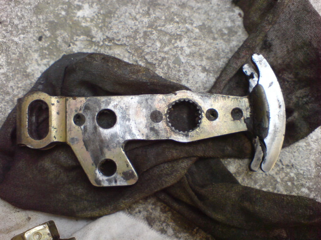

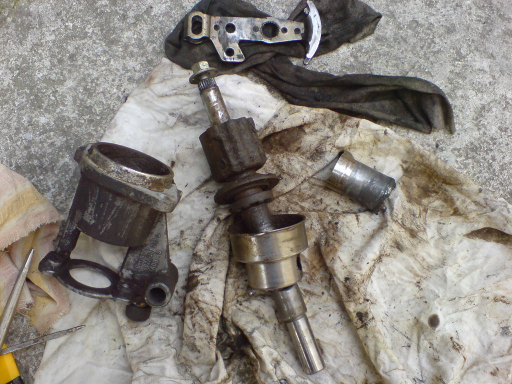

Размени им лостчетата(на шлици са) на двата избирача и така ще сложищ оригиналната тежест без да я заваряваш.
