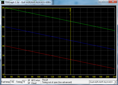

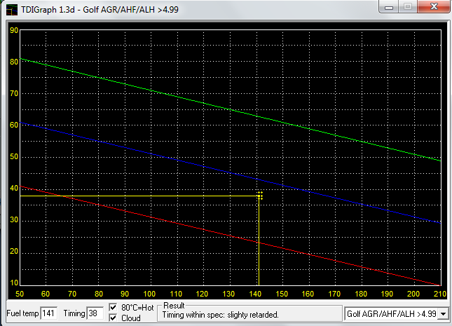

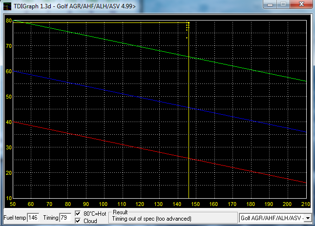

Смених ремък и ролки след което пуснах VCDS и tdi timing:
Поиграхме си малко и:
В последния момент видях че съм избрал ALH преди и след 99г. но май това няма голямо значение, или има?!
Въпросите:
1. Какви са проблемите ако таймингът не е в граници изобщо (над зелената линия)?
2. Има ли значение ако не е точно на синята линия ами малко под нея ("slifhtly retarded")?
3. Набива ми грешка и за temparature coolant sensor open or short to plus- това може ли да лъже диагностиката, колко е критична тази грешка понеже в момнета не мога да го сменя тоя сензор?
4. При последната настройка ("slifhtly retarded") ще има ли проблем с паленето през зимата?
